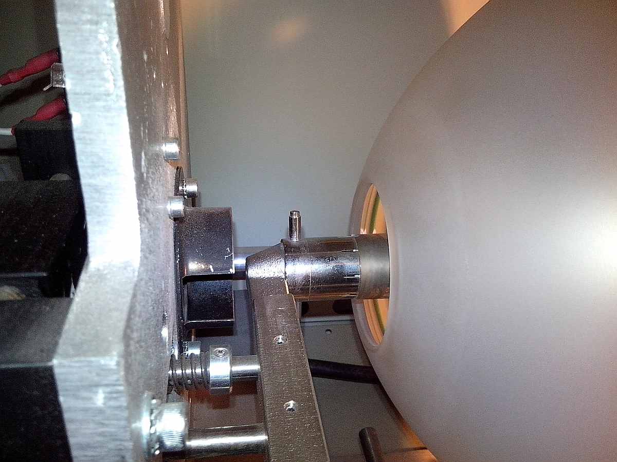

an den Zapfen komme ich nicht ran,evtl. mit einer sehr schmalen und langen Zange, aber dann wäre die Gefahr zu gross, abzurutschen und den Spiegel
zu beschädigen.
Der Kolben ging leicht raus, ohne Gewalt, ich nehme an, das der Kolben schon korrodiert war, sonst wäre das nicht passiert.

Man kann den Kölben auch lösen in dem man mit einer passenden Zange einen der Zapfen "packt" und dreht.
