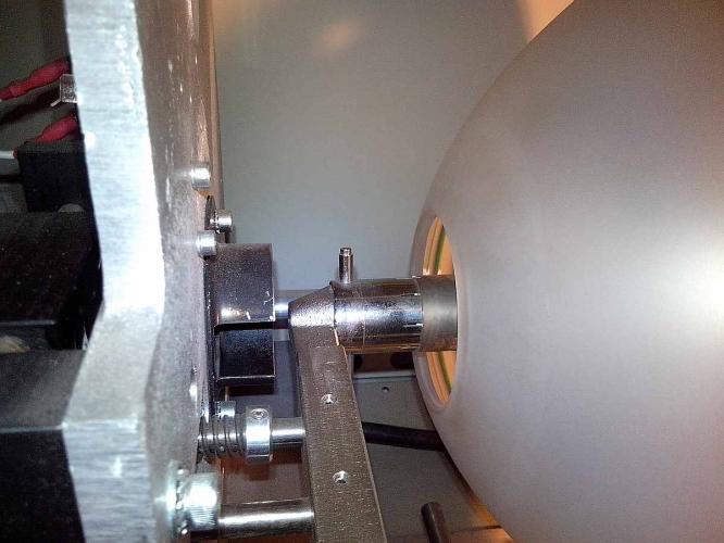

Eindrehhilfe Kolben

Ich merke auch das die Zündung an verschiedenen Steckdosen unterschiedlich gut funktioniert

vielleicht kann sich mal einer der Spezialisten hier melden, ob überhaupt Die normale 220 Volt Steckdosen die an einer 16A Sicherung hängen, für ein Zündgerät Gleichrichter 2000 Watt Kolben reichen.

Ja, geht, halt bis 2kW Lampenleistung. Auf Dauerbetrieb schafft es nur die Schukodose nicht, da mußt du fest anklemmen oder die blauen CEE Stecker verwenden. Denn nach einiger Zeit erlahmt die Kontaktspannung und dann brennt die Dose ab. Da die Wandzuleitung einer 230V16A Steckdose meist noch 1,5mm² beträgt, ist ihr dauerhaft nicht mehr als die 2kW Lampenleistung zuzumuten, macht dann incl. Blindleistung und Verstärker gute 3kVA.

Wir betreiben mehrere Fp 30 und elektromische gleichrichter mit 3 kw Lampen an je einer Phase 230 Volt, abgesichert mit 16 Ampere, weder bei gleichrichter noch bei Maschine flogen die Sicherungen, selbst ein Kolben mit 4000h zündete sofort.

@Kossmo: Das kann an einer 16A Steckdose klappen oder auch nicht. Hängt aber von zu vielen Parametern ab, um das pauschal sagen zu können. Wenn Leitungslänge zu groß und Querschnitt zu klein ist, brennt der Kolben anstandslos, hat aber eben Probleme beim Zünden. Oder je nach Windrichtung und Kochneigung der Nachbarn auch mal nicht.
Die Gleichrichter und Zündgeräte sind da auch sehr unterschiedlich, auch der Alterungsgrad der Kondensatoren.

Es kommt immer auf mehrere Faktoren der hausinstallation an, kabelquerschnitt etc. Aber mit einem elektronischen gleichrichter sollte es wirklich immer funktionieren. Wie Stefan Schon schrieb, könnten auch oxidierte teile im lampenhaus die Ursache sein. Einen 1,6er Kolben hab ich noch, um mal dein tauschangebot aufzugreifen.

das Lampenhaus ist wie Neu, hat ja kaum Stunden runter und ist erst 11 Jahre alt.
