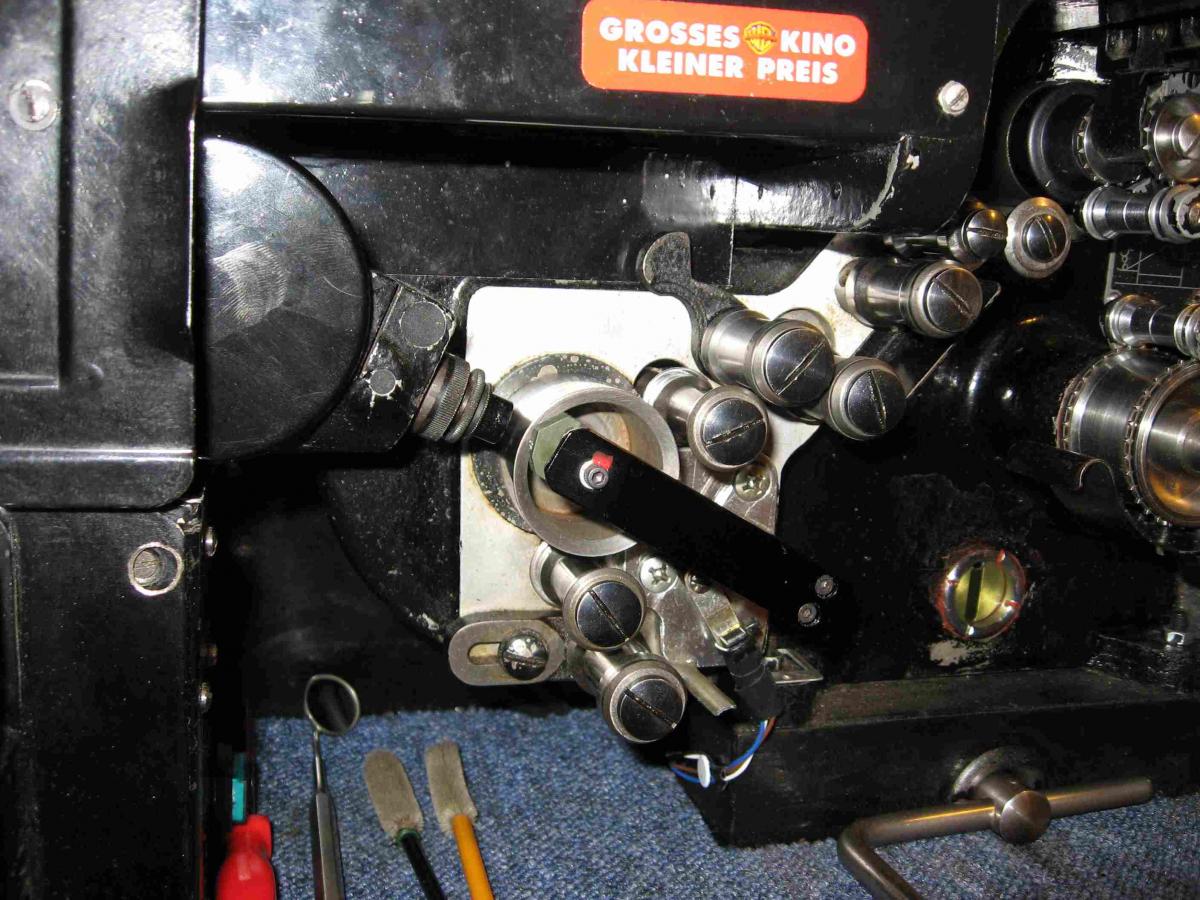

z.zt brauche ich aber nur einen Technicker der mir in die Portacine eine Stereozelle einbaut..
und zwar richtig , mit Dolby schleife und Oszilloskop..
soweit ich weiß geht das bei der Portacine relativ einfach, im Gegenteil zur Wassmann, da ging das nur mit einer Einheit die Justierbar war.
Jede Dolbyzelle muß justiert werden. Und dann noch das Tongerät dazu, weil eh alle verstellt sind durch unwissende Möchtegernschrauber.
Also, wie schon oft geschrieben: Spaltbreite mit Buzztrack, Spaltfokus mit CAT69P, Azimuth mit CAT69T(!), Ausleuchtung mit Snaketrack, notfalls mit CAT566 (Messung geht dann aber natürlich nur am Dolbyprozessor, da korrekt eingestellte Spaltverlustkorrektur natürlich hierfür Vorrausetzung ist), Zellenlage mit CAT97, Spaltverlustkorrektur am Prozessor mit CAT69P, Dolbypegel am Prozessor mit CAT69T.

Zunächst einmal braucht das Tonlaufwerk einen justierbaren Zellenhalter. Der Monohalter dürfte nicht in allen Belangen justierbar sein, da die Monozelle ja nur irgendwie das Licht auffangen muß.
Ich habe diesen Halter an einer Victoria 12 die ja weitestgehend baugleich ist gesehen. Ich weiss aber nicht wo es den gibt. Vielleicht bei Rüttgers in Düsseldorf.

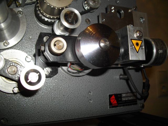

bei der alten gelben Wassmann mußte ich einen justierbaren Zellenhalter samt Zelle bei Wassmann Spanien kaufen.
gibts auch als Einheit mit Ernemann Laser. So wie bei der Neuen Wassmann Orginal ab Werk.

nicht ganz so proffesionell wie bei den Neuen wassmännern aber zumindest justierbar, das Tonteil der Portacine
gleiches Prinzip wie bei einem Xenon Lampenhaus..
Horizontal,Vertikal, vor und zurück

Hallo Kossmo!
Leider ist dein Bild auf der linken Seite sehr Dunkel, so das man die zelle auf dem Halter nicht erkennen kann.
Aber wenn der Halter justierbar ist, ists doch schon mal gut. Du mußt nur ein neues Stereo Zellenkabel in die Maschine einziehen. An der Lüsterklemme ist ja nur ein einfaches für Mono drann. Die Lüsterklemme würd ich eh entfernen und die Kabel vom Zellenplättchen direkt mit dem Chinchkabel verlöten.
Wenn du eine Dolbyzelle verwenden willst wirds schwierig. Wittner hat die nur noch fertig aufgeklebt auf dem grünen Justierschlitten, wie er für Bauer verwendet wird. Ein einzelnes Plättchen müstest du beim Kinotechniker deines Vertrauens besorgen.
Wenn es dann so ist wie ich es mir denke (was dein Bild nicht hergibt) brauchst du nur das alte Monoplättchen entfernen und das neue Dolbyplättchen mit einem 2K Kleber aufkleben und das Ganze neu justieren.
Vielleicht kannst du ja noch mal ein besseres Bild von der Zelle und dem Ende des Halters machen.

Hi Thomas,
ich habe eine einzellne Stereozelle...
Aber da die Zelle eh eingemessen werden muss, kann der Techniker auch den Einbau vornehmen.
Wie gesagt ich experimentiere nicht gerne an den Projektoren, dafür sind Sie mir zu wertvoll.
