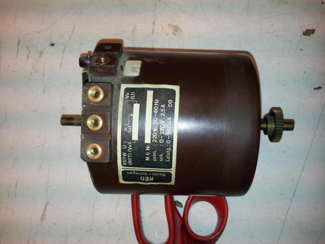

Hallo Harald,
falls du ins Auge fassen solltest, bei Reo anzufragen: Das kannst du dir sparen.
Dieses Modell ist höchstwahrscheinlich eine Sonderanfertigung gewesen, das haben meine Anfragen dort ergeben. Man konnte sich 'dunkel an so etwas erinnern'.
Gegenfrage: Was daran ist kaputt?
Denn
- Die Achse kann man neu ausbuchsen.
- Das Kohlerädchen ist beschaffbar.
Oder ist dir eine Wicklung abgeraucht?
Jepp, ist einen Sonderausführung mit Mittelabgriff. Die läßt sich nur durch etwas präzise Löterei ersetzen, nämlich einen Mittelabgriff selber auf nur eine der Wicklungen löten, die freigeschliffen sind. Man kann allerdings den unteren Stelltrafo oben zum Abwicklen verwenden und dann unten einen Normalen Stelltrafo einbauen, darf dann aber beim Zurückspulen nicht mehr den Arm verwenden und muß einen Anschlag an das Gehäuse bauen, das man unten nur noch soviel Regelweg hat, wie man für die 115V des Stelltrafos braucht.
Njet, das ist der Abgriff für 0-260V, den du da siehst. Vor einiger Zeit hatte ich das Thema schon einmal in einem Gespräch mit Thomas aus dem Forum, der hatte sogar den Techniker gesprochen, der damals für Weinkopf/Hasso mit den Trafos zu tun hatte, und ihm das mit dem 110V/110V Abgriff bestätigt. Die Teile gibts es lt. Aussage nicht mehr bei Reo. Wicklung einseitig abgebrannt ist so ein Typischer Defekt, läßt sich sehr schlecht reparieren, löten hilft da kaum. Kontaktier mal Oliver Rögner (kino-events.de) oder Dent-Jo, der hat noch defekte Hassotürme bzw. Teile davon.
Es ist heute eigentlich relativ einfach, modernere, bessere Türme oder Spulengestelle aus den späten 90ern bis 2000ern vor dem Schrottplatz zu retten, als die Suche nach dem Ersatzteil. Mit Glück findest Du einen kompletten Filmturm mit intaktem Teil, allerdings ist der komplett zu entsorgen, und nicht zu plündern. Alles das hilft wenig, ist der Aufwand des Komplettausches doch recht groß, und eine lange Fahrt mit Mietautro zur Entsorgung auch nicht schön oder preiswert.
Diese Trafos waren nicht nur beim Weinkopf, sondern auch bei Bauer in deren "U" Maschinen in den Wickelantrieben zu finden, wo wohl die Idee dann kopiert wurde.
Du hast auch Recht, im Katalog S2 sind Schaltbilder mit Abgriffen dargestellt, es ist damit möglich, die Stelltrafos auch mit Abgriff zu bekommen. Fa. Reo macht alles, was Du willst...Allerdings dürfte dieses für ein Einzelstück nicht richtig günstig sein.
Wie jens schreibt, kann ein normaler Stelltrafo mit etwas Glück mit einer Mittelanzapfung versehen werden. Allerdings, macht man einen Kurzschluß über 2 Windungen, brennt die Wicklung doch recht schnell ab. Ist also nicht für jeden.Was auch geht, einen Stelltrafo nehmen, dazu paralell einen Spartrafo setzen, der die 115 V Mittenanzapfung hat. Dann funktioniert der Standard Stelltrafo 0 - 230 Volt auch. Und ein Ringkern Spartrafo läßt sich handelsüblich beschaffen.
St.
Die Unterbrechung konnte man mit einer Lötbrücke beheben. Im Moment funktioniert der Turm wieder, mal sehen wir lange. Ich werde mich trotzdem mal wegen Ersatztteilen umsehen.
Vielen Dank für die ganzen Anregungen.
