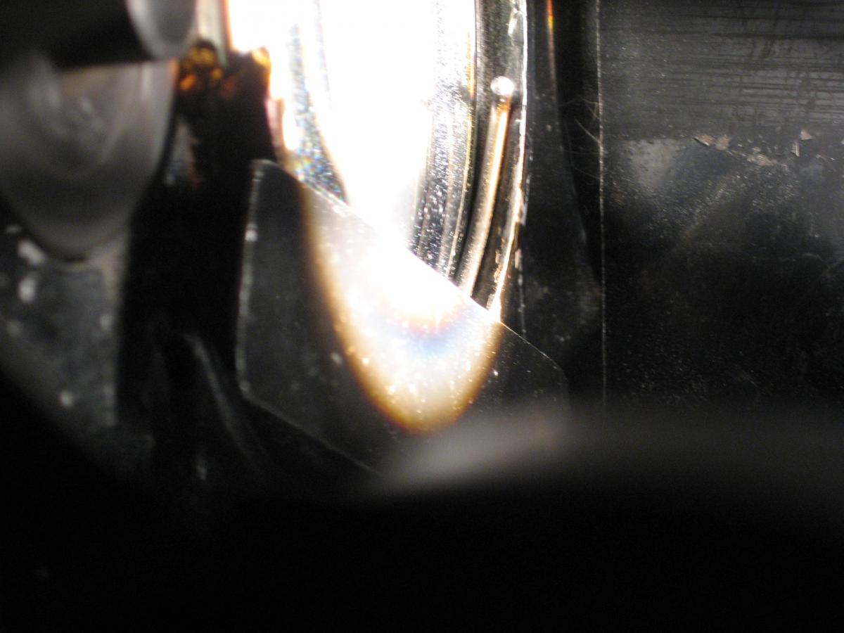

Ein wenig Abhilfe, würde ein diagonales Blech, im Winkel der sich öffnenden Blende bringen, das ich testweise anstelle der Sicherheitsklappe montiert habe.
Der Lichtverlust ist allerdings äussert unschön.

Man kann dann mit zwei Blechen im Winkel der Blende an den Blendenschutz geschraubt das Ziehen sehr weit minimieren, so das es bei CS nicht mehr auffällt.
Die Lampe muß dann allerdings weiter nach rechts justiert werden um den Verlust durch die Bleche auszugleichen.
Bei mir läuft das nun schon 18 Jahre so ohne Probleme. Ich habe noch ein Bild davon gefunden, welches aber nur das untere Blech zeigt. Oben ist das gleiche nochmal, so das eine V förmige Abschattung gegeben ist.
Die Blende muß natürlich exakt justiert werden. Das geht auch da ist nichts versplintet.
