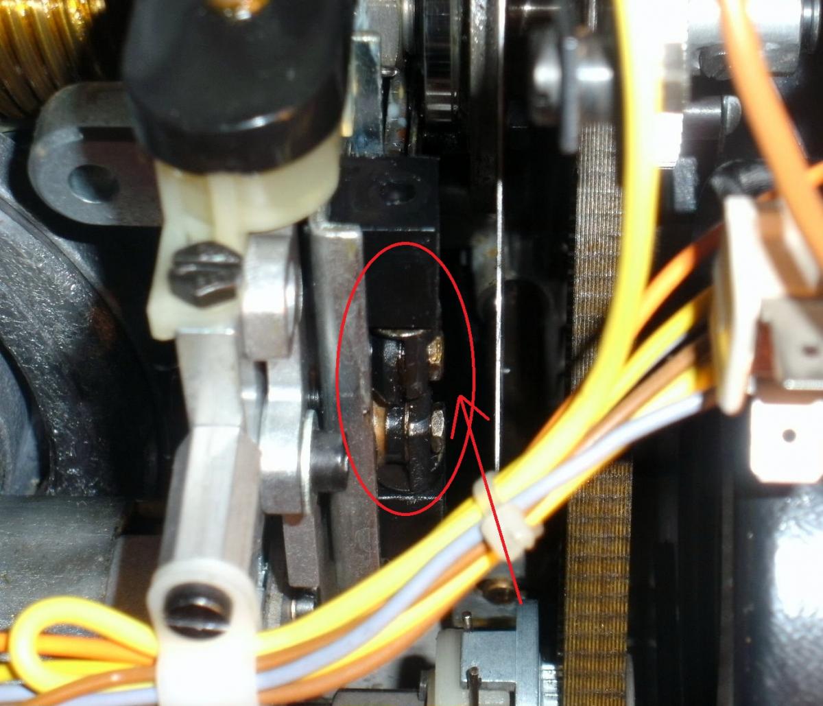

ich habe ein Problem mit meinem Bauer P8 T400.
Dieser hält mir schon seit circa. 1 Jahr die Treue. Davor war er lange Zeit
in einer Universität eingelagert, woher ich ihn auch bekam. Der Projektor hat eine Laufzeit
von nur 150 Stunden. Also kaum Verschleiß oder Abnutzungspuren etc. Naja nun zum eigentlichen Thema.
Trotz des guten Zustandes war es mal wieder nötig eine Schmierung vorzunehmen. Ich bestellte mir bei Kinotechnik-Wittner vor kurzen ein (Bauer Schmierfett Set) und machte mich an die Arbeit.
Nach der ersten groben Schmierung, wollte ich den Projektor mal zur Probe nur kurz anlaufen lassen, damit sich das Fett hätte verteilen
können. Leider tauchte aber plötzlich ein lautes klackern bei Vor und auch beim Rückwärtslaufen (noch) lauter auf.
Ich habe unten mal ein Bild angehängt von der Stelle wo es klackert. Ein ausbau und wieder einbau hat nicht wirklich Erflog gebracht.

Wie gesagt ausgebaut habe ich gar nichts. Ich kann mir selber nicht erklären
wieso die Greifer mir nun Probleme machen nach der Schmierung. An der Schmierung kann es doch wohl kaum
liegen. Eigentlich liegt alles an der Greifer-Steuerkurve an. Aber es klackert wie verrückt.
Darauf habe ich die Greifer anhand eines anderen Bauer P8 vergleicht / geprüft was da
los sein könnte, konnte aber keinen Fehler feststellen... nun steh ich da :?:

Klassischer Standschaden, du schreibst ja, von einer Universität und nur 150 Betriebsstunden: An den Stellen, wo Schmiermittel sein sollte, ist es längst eingetrocknet und schmiert nicht mehr. Da reichen einige Minuten Betrieb und die Gelenke laufen aus, es sei denn, es wäre sonst etwas locker. Deine Schmieraktion in Ehren, doch so etwas muß mit mechanischem Verständnis durchgeführt werden und es muß eine Teildemontage erfolgen.
Die Greifergelenke sind mit Federn vorgespannt, vielleicht ist auch eine Feder gebrochen. Wieso bricht eine Feder? Weil sie meistens nicht aus einer rostfreien Legierung besteht und also rostet. Warum rostet sie? Weil die alten Schmiermittel oft nicht säurefrei sind und also langsam eine Wasserstoffionenerosion an der Oberfläche einsetzt. Das Fett verkehrt sich also ins Gegenteil dessen, was man glaubt, daß es wäre. Verheerend ist Mineralfett zum Beispiel auch an/in Verbundstoffteilen. Diese Materialien sind porös und saugen die Fette langsam auf. Die Säure kann ihre zerstörerische Wirkung von innen her entfalten. So hatte ich eine vollständig aufgezogene Cinklox-Kamera für 16-mm-Film ausgelöst, worauf es Rrrraaaatschsch machte und die Feder war enstpannt. Ein Pertinax-Zahnrad verlor ein paar Zähne . . .
