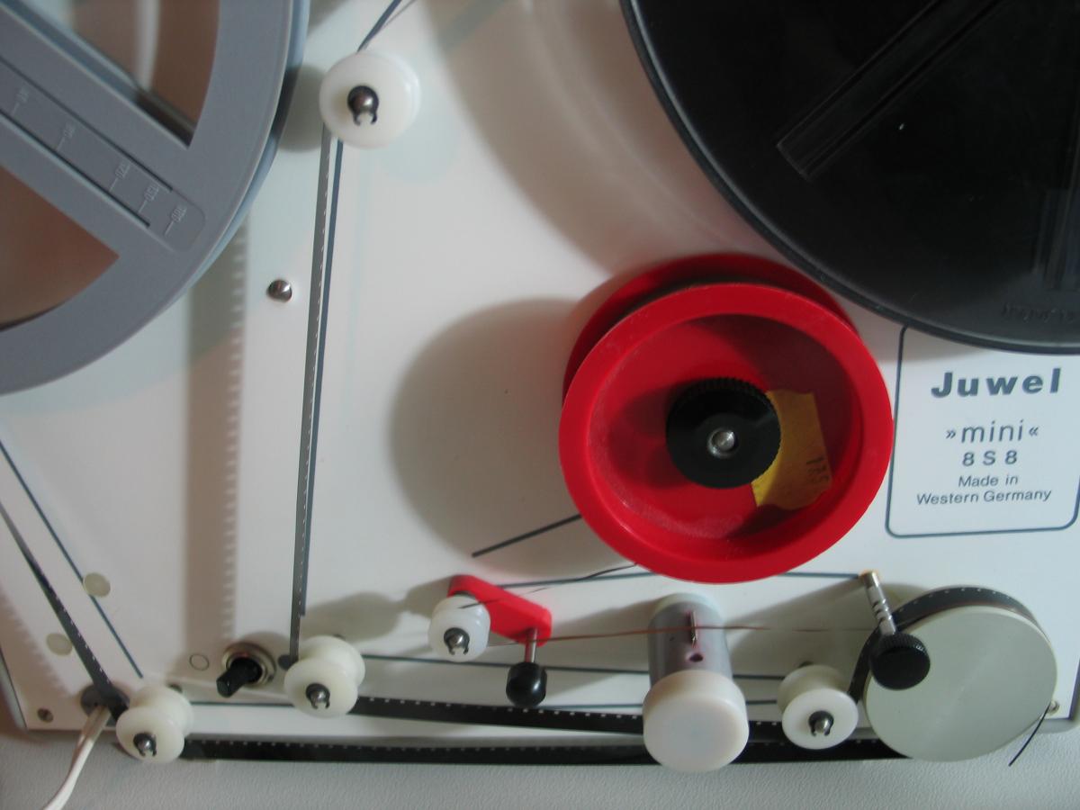

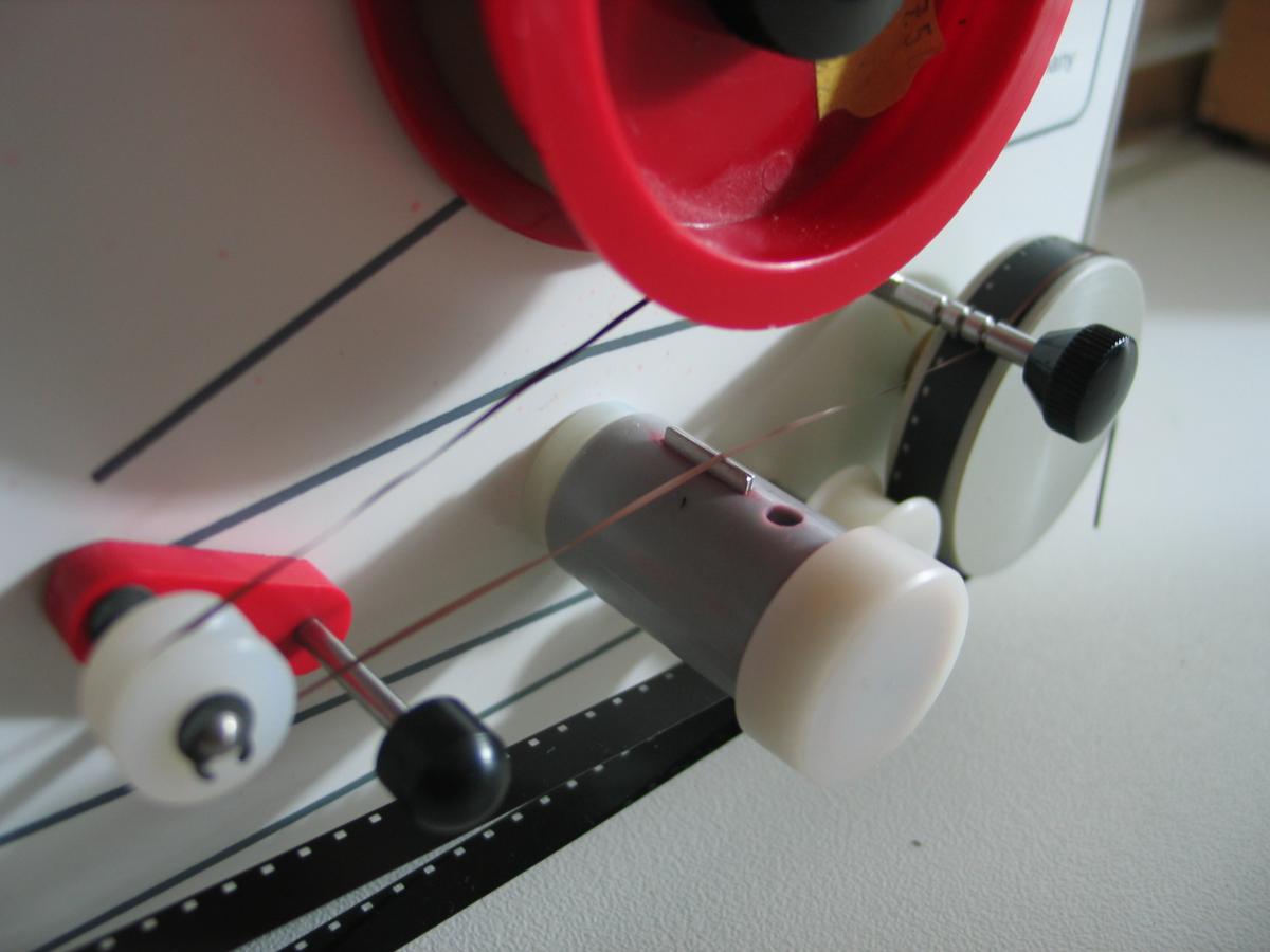

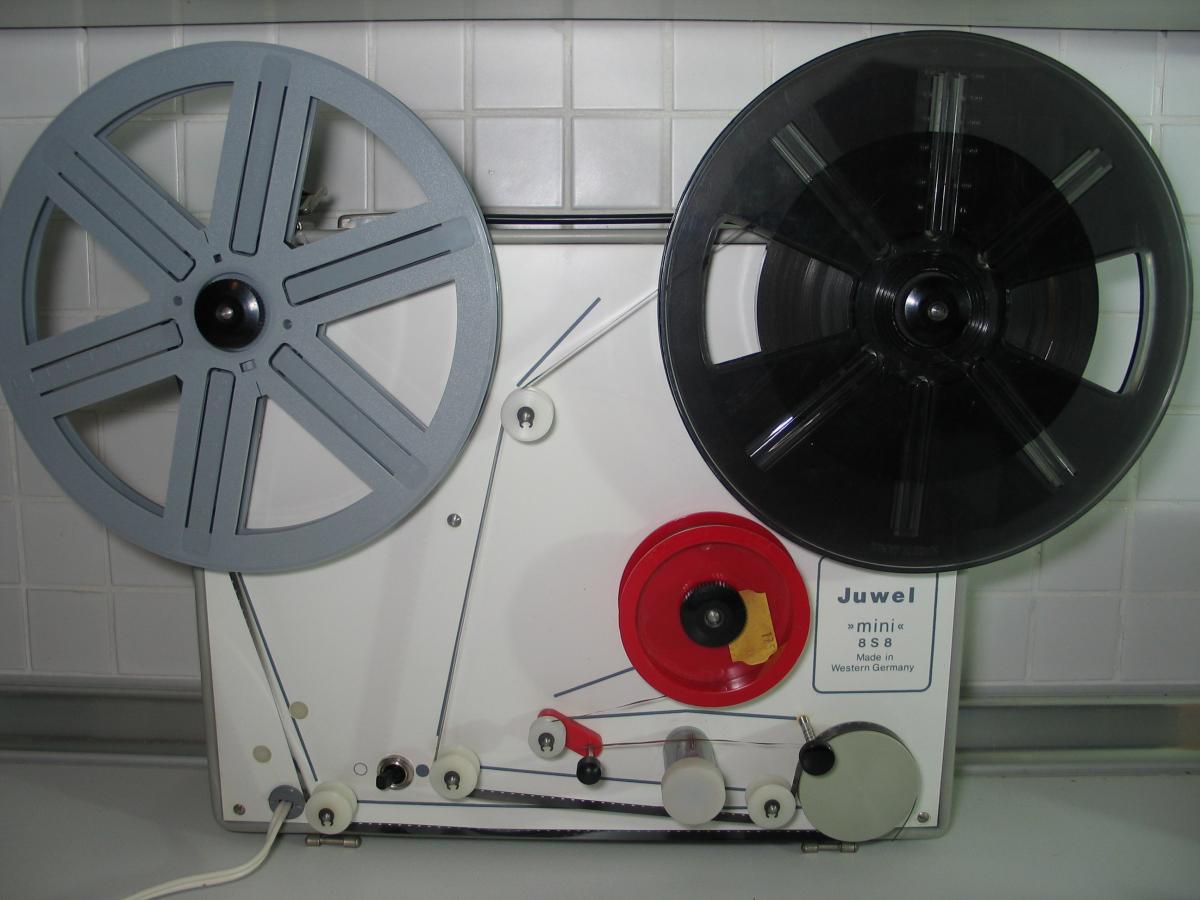

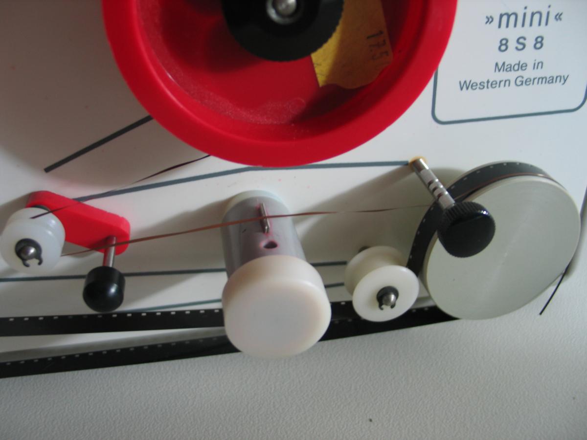

Hallo Michael,
auch ich habe den Juwel-Bespurer und damit mal mehr und mal weniger erfolgreich eigene Filme bespurt.
Gas Gerät wird im Stehen betrieben (sonst könnte der Behälter für das Lösungsmittel ja auslaufen). Fotos kann ich gerne machen, aber erst im Laufe der Woche.
Beim Kapillarschlitz habe ich die Vermutung, dass der den "Kleber" manchmal nicht richtig aufnimmt, sodass der Film trocken läuft und deshalb nicht richtig klebt. Außerdem muss der Film sauber sein, ich reinige ihn vorher mit Isopropanol.
Filmer
Hallo Filmer,
ich reinige die Filme immer vorher mit dem Filmreiniger von Wittner.
Fotos wären echt klasse, da ich dann mal sehe, ob ich irgendwo einen Fehler mache.
Flimmernde Grüße
Michael
Hallo Michael,
hier sind Fotos von der aufgebauten Bespurungsmaschine. Hilft dir das weiter?
