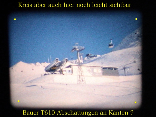

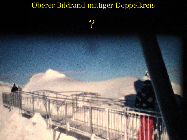

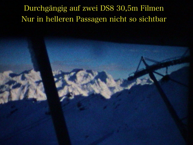

Kann so ein Effekt von Filtern oder der Sektorenblende kommen ?
Mit meinen beiden letzten DS8 30,5m Filmen werde ich momentan sehr herausgefordert
Viele ungelöste Fragen und Ursachen die ich bis jetzt noch nicht ansatzweise lösen konnte
post-82372-0-02918500-1360662131.jpgpost-82372-0-31664100-1360662133.jpgpost-82372-0-55014900-1360662135.jpg
  Am 12.2.2013 um 10:08 schrieb Friedemann Wachsmuth:
Ich tippe auf Dreck im Strahlengang -- nicht direkt am Bildfenster, sondern irgendwo dahinter.
Nimmt die Konturenschärfe dieser Flecken mit kleiner werdender Blende zu?
Also die Blende war bei dieser Helligkeit meistens im kleinsten Berreich
Habe ja die Sektorenblende auf 1/2 stellen "müssen" um nicht in die Überbelichtung zu kommen
Das mit dem Strahlengang will ich nicht hoffen . . . mir kommt da nur die Idee eines kondensierten Tropfens
irgendwo im Inneren der Kamera oder im Inneren der Optik . . . aber der Kreis ist mir einfach zu exakt rund
und er hat ja auch zwei Bereiche (oberstes Bild) den Inneren der dunkler ist und den Äusseren der heller ist
Hallo Olaf,
siehst Du irgend ein "Objekt" wenn Du durch die abmontierte Optik blickst ? Ich vermute Du hast es mit einem Tropfen oder ähnlichem auf dem dünnen Strahlenteilergläschen der Pathe zu tun. Aber da Deine Kamera ja ehe zur Revision ist, könnte das ja damit beseitigt sein. Ansonsten, wenn Du da selber ran willst: extreme Vorsicht!
