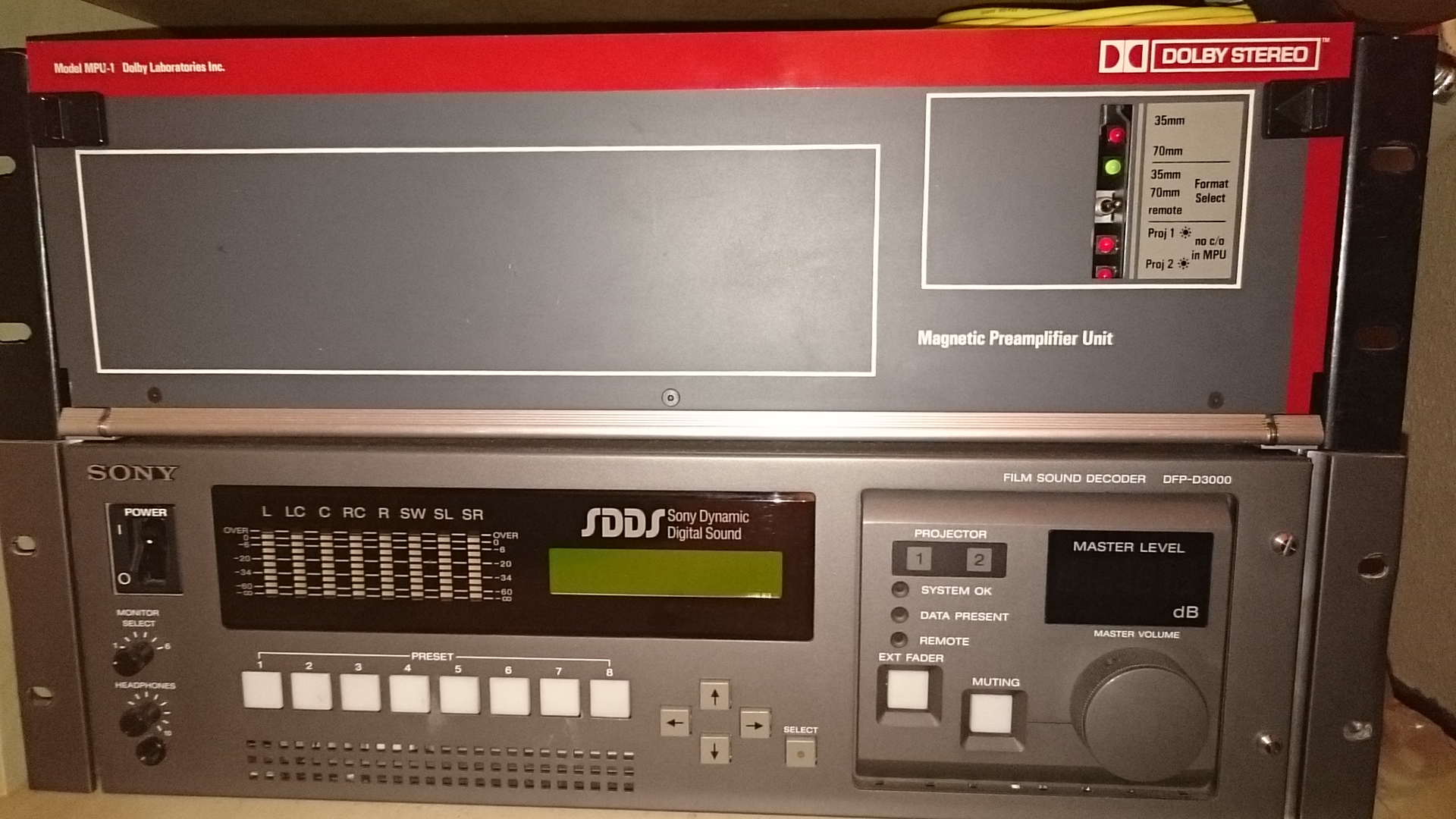

Anbei zu später Stunde ein Foto aus der Schlafzimmerecke, in der ein alter Magnettonvorverstärker für 35mm und 70mm-Film, zumeist fuer 70mm Filme eingesetzt, unter dem Markennamen "Dolby Stereo" vertrieben wird. Auch und obwohl in dieser Vorstufe noch keine Noise Reduction eingeschleift wurde. Was allerdings die Voraussetzung dafür gewesen waere, tatsächlich eine Vorführung "in Dolby Stereo" ankündigen zu duerfen.
Ein darunter stehender Sony Prozessor DFP 3000 beinhaltet zwar einige NR-Module zur Rauschunterdrückung von Dolby-A und Dolby SR-Lichttonfilmen, aber Dolby hätte sich eine Bewerbung der Filmvorführung mit einem Sony Prozessor unter dem Begriff "Dolby Stereo" meines Wissens verbeten.

Ich muß Stefan zustimmen, "Dolby Stereo" ist und bleibt analoger Lichtton in SVA mit Matrixcodierung und "Dolby A" als Rauschunterdrückung, auch wenn in der Anfangszeit noch mit "Dolby System" geworben wurde.
Tauscht man die Rauschunterdrückung gegen "Dolby SR", so nennt sich das System dann "Dolby Stereo SR".
Was ihr meint ist "70mm 6 Track Dolby Stereo"
Das von Dir angesprochene System für den Heimkinomarkt heisst offiziell "Dolby Surround" und beinhaltet nur die Matrixcodierung ohne Rauschunterdrückung.
Den Bedruckungen der Frontplatten würde ich keine zu große Beudeutung zumessen, da steht aus Gründen des Marketings der bekannteste Begriff drauf. Sieht man sehr schön beim "DA20" (Decoder für "Dolby Stereo Digital"), der am Anfang noch das "Dolby Stereo"-Logo trug, später dann das Logo "Dolby Digital".
Vermutlich hatte man Angst, der Begriff Stereo könnte wg. 5.1 Heimkino als minderwertig angesehen werden.
