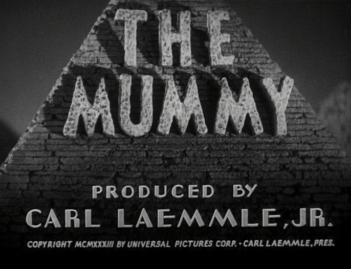

Ich fühle mich stets stark angesprochen von plastischen und Reliefbuchstaben, hübsch beleuchtet.

Bei den Titeln der alten Universal-Horrorstreifen gefällt mir auch immer das animierte Universal-Logo bei dem ein Flugzeug um den Universal-Erdball fliegt.
