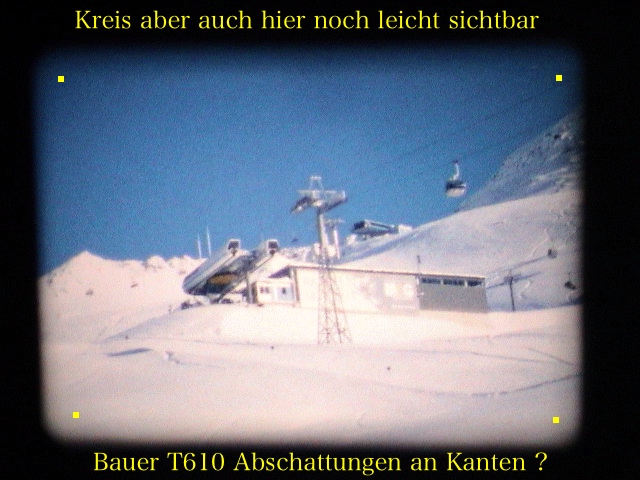

Kann jemand das erklären ?
Bei meinem Bauer T610 sind am Bild rundherum Abschattungen zu sehen
Die scheinen von der internen Bildmaske zu stammen aber das sehe ich nicht mit jedem Film
Oder mir ist das bisher nicht so gravierend aufgefallen wie bei meinen letzten beiden DS8 Filmen
P.S. Der obere Text im Bild ist für diese Frage nicht relevant
diese Abschattungen sollten nicht durch den Projektor entstehen (solange er keine Macken hat und solange die Bildandruckplatte richtig wieder aus der Reinigungsstellung zurück in die "normale" Stellung geschnappt ist, was beim Bauer T610 mein "Lieblingsfehler" ist). Ich würde daher auf Vignettierung durch Objektiv, Sonnenblende, Filter, ... tippen. Das Sucherbild stimmt ja auch bei Spiegelreflex nicht zu 100% mit dem aufgenommenen Bild überein, so daß das ggf. im Sucher nicht sichtbar war.

also für mich sieht das noch ziemlich normal aus. Der systembedingte "Unschärfeverlauf" der Bildmaske nimmt am Rand immer Helligkeit weg, und bei dem Motiv fällt das natürlich auf. Hast du die Lampenjustierung mal optimiert? Damit kann man vielleicht noch was rausholen.
Jörg

Diese Abschattungen sollten nicht durch den Projektor entstehen, solange er keine Macken hat und solange die Bildandruckplatte richtig wieder aus der Reinigungsstellung zurück in die "normale" Stellung geschnappt ist, was beim Bauer T610 mein "Lieblingsfehler" ist.
Wie kann ich überprüfen ob die Bildandruckplatte richtig eingerastet ist ?

Solche Vignettierungen kann man sich auch schnell einhandeln,
wenn man mit mehreren Filtern vorm Objektiv filmt... gerade bei Totalen.
Das kann ich nachvollziehen, nur wieso bildet sich dann eine "rechteckige" Maske ab ?

Also für mich sieht das noch ziemlich normal aus. Der systembedingte "Unschärfeverlauf" der Bildmaske
Werde jetzt noch einmal andere Filme durchlaufen lassen . . .
Die hatten bei der Aufnahme dann keine Filter vor dem Objektiv
Mit der Lampenjustierung kenne ich mich nicht aus aber das sieht nicht danach aus
Der Bildrand ist ja beim projizieren sehr gleichmässig mit diesem Rahmen umgeben

ich würde mal schauen, wie sich das Projektionsbild ohne eingelegten Film darstellt, ob es da auch derartige Schattierungen gibt; wenn nein: dann könnten ursächlich der Film selbst sein (aufnahmeseitig) oder Filmandruck (vermute ich aber nicht, da das gezeigte Bild gleichmäßg scharf eingestellt wirkt) oder Objektiveigenart.
Wenn bereits ohne Film die beanstandeten Schatten zu sehen sind, könnte hierfür das Objektiv ursächlich sein -wenn das Projektionsobjektiv ein Zoom ist, sollte mal der Brennweitenbereich geändert werden -ich vermute sogar, dass im Weitwinkelbereich (kürzeste Brennweite) jene Auffälligkeit stärker hervortritt als im Telebereich (längste Brennweite).
Viel Erfolg, Ernst
Für mich sieht das auch normal aus.
Im Kino (aber viele auch im Heimkino) benutzt man daher ja schwarze Randkaschierungen an der Leinwand, um den unscharfen Rand abzudecken und
dadurch auch das Bild "gefühlt schärfer" zu machen
Die doofe Randabunklung kenn ich von allen Bauern und wird vermutlich durch die hintere Maske (lampenseitig) erzeugt, um den Dreck, der sich ewig am Rand sammelt, etwas abzublenden.
Spielt aber keine Rolle, wenn man zum Abtasten eine LED+Streulichscheibe dahinter setzt.

Ich würde mal schauen, wie sich das Projektionsbild ohne eingelegten Film darstellt, ob es da auch derartige Schattierungen gibt; wenn nein: dann könnten ursächlich der Film selbst sein (aufnahmeseitig) oder Filmandruck (vermute ich aber nicht, da das gezeigte Bild gleichmäßg scharf eingestellt wirkt) oder Objektiveigenart. Wenn bereits ohne Film die beanstandeten Schatten zu sehen sind, könnte hierfür das Objektiv ursächlich sein -wenn das Projektionsobjektiv ein Zoom ist, sollte mal der Brennweitenbereich geändert werden -ich vermute sogar, dass im Weitwinkelbereich (kürzeste Brennweite) jene Auffälligkeit stärker hervortritt als im Telebereich (längste Brennweite).
Habe die Schärfe wie bei der Projektion eingestellt aber ohne Film und es ist auch sehr gut zu sehen !
Habe es mit den verschiedenen Brennweiten getestet, ändert im Grunde nichts, ausser leicht in der Breite
der diffusen Streifen und durch die höhere Helligkeit bei Tele wird dies etwas überstrahlt aber das Bild ist ganz klein
Bei Filmen die insgesamt nicht diese strahlende Helligkeit von Schnee und Himmel haben fällt es wesentlich weniger auf

Für mich sieht das auch normal aus. Im Kino (aber viele auch im Heimkino) benutzt man daher ja schwarze Randkaschierungen
an der Leinwand, um den unscharfen Rand abzudecken und dadurch auch das Bild "gefühlt schärfer" zu machen . . .
In Bezug auf den Bauer Projektor scheinst du Recht zu haben . . .
Werde mal meinen alten 100W Porst Fp22 reaktivieren und sehen wie der sich schlägt
Der kann auch in der Geschwindigkeit reguliert werden was vielleicht besser für das Abfilmen ist
(lampenseitig) erzeugt, um den Dreck, der sich ewig am Rand sammelt, etwas abzublenden . . .
Ich empfinde diesen Bildmasken Effekt teilweise auch als sehr unangenehm
Am besten ist es zu sehen bei weissem Vorspann und sehr hellen Bildinhalten
Ob der allerdings auch mit einem Objektiv mit Festbrennweite auftritt weiss ich nicht
Test mit dem Phorst FP22 abgeschlossen . . .
Er hat auch diese diffusen Randstreifen aber schmaler !
Und er lieferte ein erstaunlich scharfes Bild mit sehr guten Farben
Die Helligkeit war irgendwie optimaler für die Aufnahmen als mit dem T610
Gibt es eigentlich Projektoren bei denen die Helligkeit in einem gewissen Umfang zu regeln ist ?
Beim Bauer T610 sind ja nur 2 Stufen einstellbar aber ich fände eine Feinregulierung sehr sinnvoll
Die Sparstufe ist manchmal zu dunkel und die volle Lichtleistung ist dann wiederum wieder zu grell
Es hängt bei mir immer individuell von den Bildinhalten, dem Abstand und der Projektionsgrösse ab
