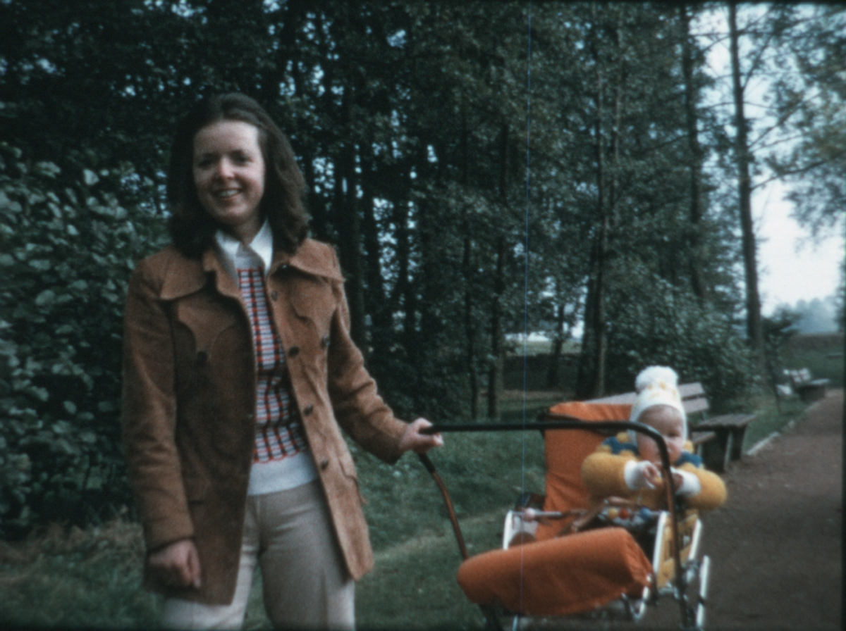

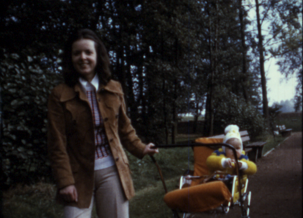

So, bin gerade zum erstenmal seit heute morgen wieder am Rechner. Setze mich nun wie versprochen an das erneute Capturen der Beispiele aus der originalen Datei, diesmal ohne händische Korrektur, so daß es schnell gemacht sein dürfte.
Gast spironalin
Ein Beispielframe aus meinem Wetgate-Transfer
Was ist das? Orwo? Agfa? Bei einem Kodachrome würde ich mich über solche blassen Farben wundern.
Bei Letzterem ist mir das Korn nicht scharf genug. Und ein Teil der Mütze des Babys und der Himmel sind mir bzgl. Helligkeit zu nah am Clipping.
Gast spironalin
Es war eine Movexzoom 3000 auf AGFA gedreht.
Clipping ? Überlasse ich dem Testsieger :
Also bei mir clippt da nichts an der Mütze (...schöner Satz, vielleicht was für die Signatur). Da ist genug Zeichnung zu sehen.
