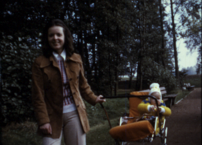

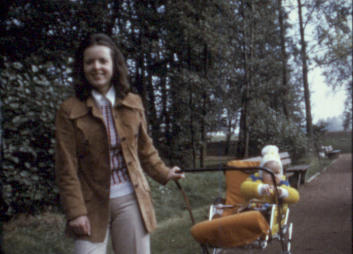

  Am 23.1.2013 um 09:17 schrieb bdv:
Der Unterschied besteht darin, daß bei YUV-Video die für RGB nötige Gammakorrektur, anders als bei JPG, von der Software nie automatisch durchgeführt wird. Die weltweit einzige Ausnahme, die ich kenne, waren einige Versionen vom Windows Media Player, wenn man da vorher von Hand ein Häkchen richtig gesetzt hatte.
Das erklärt aber null, wieso CRT/TFT einen Unterschied machen soll. An beiden kommt ein (ggf. nicht optimales) RGB Signal an. Der Monitor sieht niemals YUV!
Nein. Dazu müßte das Bildbearbeitungsprogramm erkennen, daß es sich bei dem Screenshot um den Fabraum YUV handelt.
Ein Screenshot ist ein Screenshot. Da gibt es auch kein YUV zu erkennen. Wenn Du mir einen Screenshot schickst wie es bei Dir (korrigiert) aussieht und dieser Screenshot ein icc profil enthält, dann sieht er bei mir absolut identisch aus.
  Am 23.1.2013 um 09:45 schrieb Friedemann Wachsmuth:
Es geht nicht um den Unterschied zwischen Röhre und Flach, sondern zwischen RGB-Monitor und YUV-Monitor. Sobald das Signal im Betriebssystem ankommt, wird es vom System als RGB interpretiert, obwohl es eigentlich YUV ist, und wird daher innerhalb der RGB-Verarbeitungskette immer verzerrt dargestellt.
Umgekehrt ist zum Glück kein Problem: Wenn man ein RGB-Bild z. B. in PremierePro reinlädt, wird's korrekt von RGB zu YUV gewandelt.
1.) Mein flacher RGB-Monitor am Computer ist nicht zu 100% kalibriert, jedenfalls nicht gemäß deiner hohen Qualitätsstandards. Ich verlasse mich, wenn es um Profiqualität geht, immer auf die Röhre, die rechts danebensteht (weil YUV nunmal mein zentraler Hauptarbeitsbereich ist), und beim RGB-Monitor, wenn das das Ziel sein soll (RGB heißt für mich im Grunde Web), nur auf den Augenschein.
Aber unsere Diskussion hat mich schonmal belehrt, daß ich bei meiner im Aufbau befindlichen Webseite wirklich Gammakorrektur machen sollte, und nicht wie hier im Thread einfach nur Helligkeit & Kontrast. :)
Bisher hatte das immer ausgereicht, weil erstens Schmalfilmabtastungen der Zielgruppe Altbestand meistens auch auf YUV-Geräten angekuckt wird, und weil den meisten Videoarbeitern, mit denen ich bisher zu tun hatte, entweder nichtmal der Unterschied zwischen der Anzeige auf YUV- und RGB-Monitoren auffällt (bzw. weil die selber immer nur auf YUV-Geräten kontrollieren), oder sie die Thematik selber kennen und wissen, was ihr Zielgerät sein wird, und damit auch, welche Korrekturen sie beim Wechsel des Farbraums als Zielmedium selber von Hand vornehmen müssen.
2.) Verschiedene RGB-Monitore haben verschiedene Gammaprofile (auch, wenn die sich untereinander ähnlicher sind als alle RGB-Gammaprofile zu YUV). Ein Kriterium, von denen ich selber nichtmal alle auf Anhieb kenne, sind hierbei auch verschiedene Betriebssysteme. Nagel' mich nicht drauf fest, aber das könnte u. a. sogar hardwarespezifisch sein, sprich, anderer Monitorhersteller (bzw. anderer Monitortyp, z. B. LCD, Plasma, etc.) gleich leicht anderes Gammaprofil, was dann noch mit dem Gammaprofil des jeweiligen Betriebssystems in Einklang gebracht werden muß.
Das 2.2er Gamma ist schon lange auch beim Mac Standard -- die Unterscheide hier sind Geschichte.
Es gibt keine YUV-Monitore an Computern. Auch CRTs bekommen ein RGB Signal von der Grafikkarte. Immer.
Kann es sein, dass wenn Du von "Deinem Röhrenmonitor" sprichst, Du nicht den Monitor an Deinem Computer, sondern einen Kontrollmonitor für das erzeugte Videosignal meinst?
Wenn ja, dann haben wir jetzt sieben Seiten aneinander vorbeigeredet. :)
