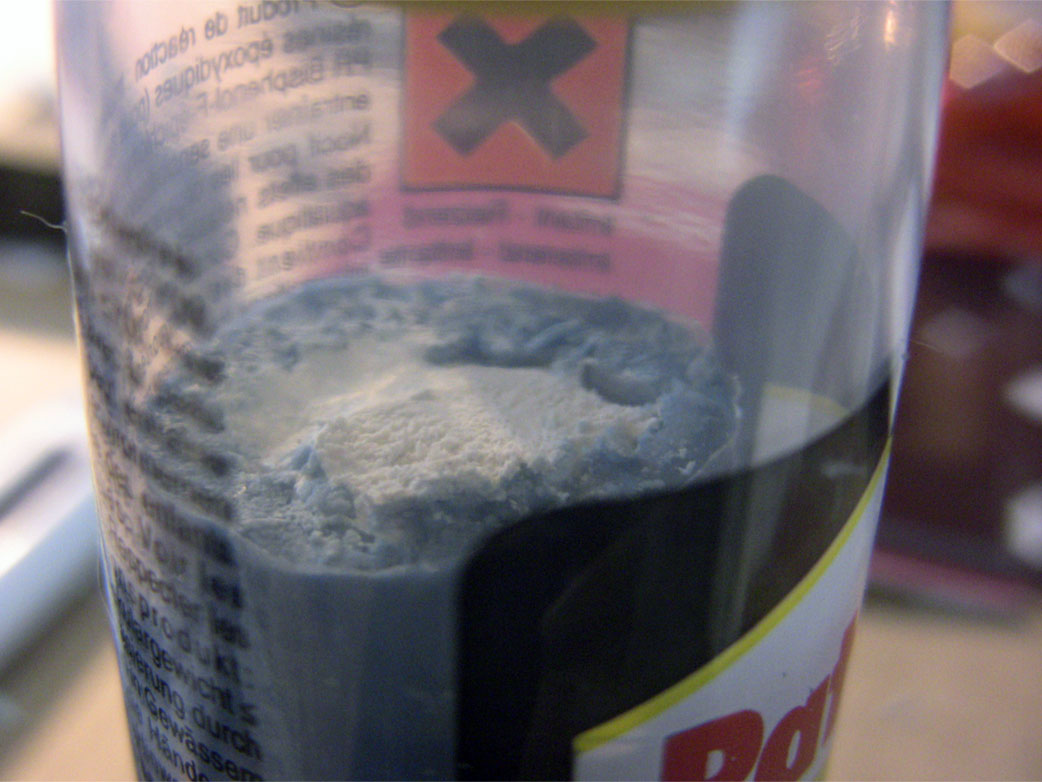

Im Baumarkt gab es zwei Packungsgrößen Powerknete: eine mit 6 kleinen und eine mit einer großen Rolle. Ich habe die größere genommen, weil sie günstiger war (ca. 7 Euro).

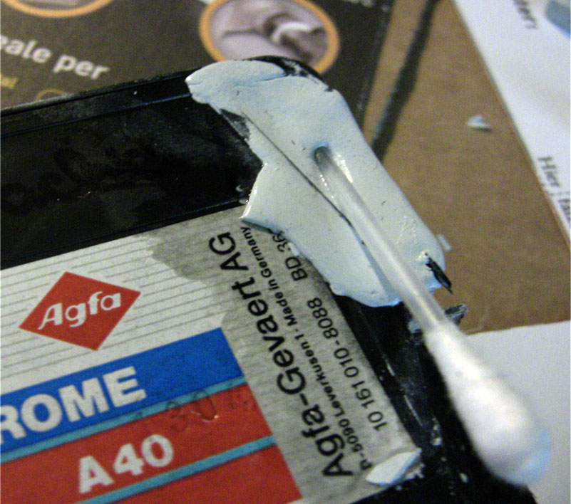

Bei den alten Kassetten, die als "Schablone" dienten, konnte ich zwei Typen unterscheiden: Kodak und Agfa. Agfa-Kassetten haben noch eine Vertiefung, die Adapter aus ihnen passen daher nicht gleich in alle Kassetten.
Für einen Kassettendummy reicht es mengenmäßig aus, zwei bis drei Millimeter Knete vom Rand der Rolle aus abzuschneiden (Cutter), und diese Menge dann nach Anleitung zu kneten. Der Zweikomponentenstoff, der beim Kneten zusammengeführt wird, riecht ziemlich streng. Schutzhandschuhe und Frischluft sind zu empfehlen.
In der Kassette, also dem "Schablonenteil" wo die Kerben sind, habe ich Nähmaschinenöl verwendet, besser einen Tick zu viel als zu wenig.
Glattstreichen muss man nicht, eher mit den Fingern die Knete nach Augenmaß eben andrücken. Hauptsache die Kerbe wird verschlossen. Im Gegenteil, wenn ich mit einem Spatel glattstreichen wollte, blieb die Knete daran hängen und ich musste sie wieder zurechtdrücken.
Wenn die Knete nach ca. 5 Minuten, manchmal etwas länger, angehärtet ist, durch sanftes Schieben, Ziehen und Lupfen lösen. Lässt sie sich zunächst nicht von der Kassette lösen, die Konturen etwas mit dem Cutter oder einem flachen Schraubendreher nachziehen und weiterlupfen, irgendwann müsste es funktionieren. Einen Griff wie z.B. ein Wattestäbchen einzuarbeiten hat mich persönlich eher gestört, ohne ging es besser.
Es sieht ziemlich "unordentlich" aus, der ausgehärtete Knetstoff lässt sich aber durch einen scharfen Cutter gut zurechtschneiden.

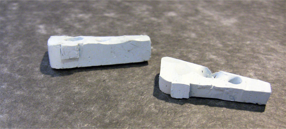

Hier beispielweise ein paar Tageslichtdummies. Die ersten sahen noch nicht so prickelnd aus, nach ein paar Versuchen wird es besser. Gut aussehen müssen sie auch eigentlich nicht. Hautpsache, der Abtaststift der Kamera greift nicht ins Leere und der Dummy steht nicht oben und an der Seite über. Daher den Adapter ein zweites Mal in die Kassette legen und die Oberflächen mit dem Cutter der Kassettenhöhe angleichen. Vor dem ersten Gebrauch gut auspusten, damit keine Krümel o.ä. vom Entgraten daran haften.
