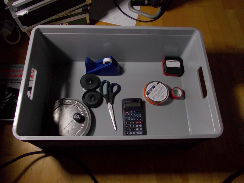

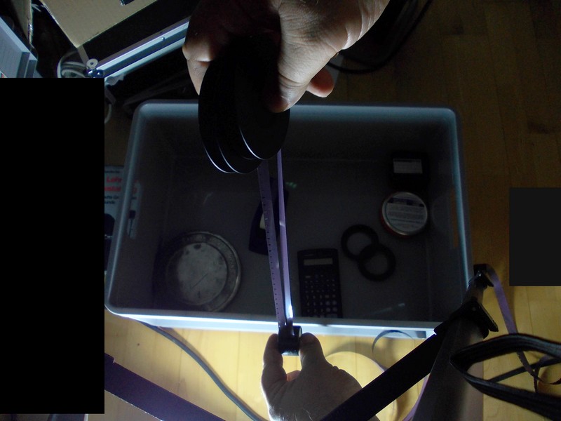

Ich aber habe mir was anderes ausgedacht, um das Material abzulängen. Meine Maxime ist, möglichst nah an die 15,24 m (50 feet) ranzukommen. Das ist nicht unbedingt besser oder schlechter als die Spulenfüllstandsmethode (perfekter Wickeldurchmesser, aber ungewisse Filmlänge), aber einfach eine andere Herangehensweise, die einen anderen Aspekt (korrekte Länge, aber ungewisser Wickeldurchmesser) beleuchtet. Die Idee dazu war eigentlich ganz einfach. Ich brauche eine Art Wickelachse, die so groß ist, dass es nur wenige Umdrehungen benötigt, um die ganze 15 m Portion aufzuwickeln.

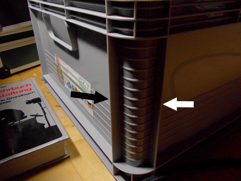

Ich habe dazu so eine Kunststoffkiste (ca. 60x40) genommen. Der Umfang dieser Kiste beträgt etwa 192 cm (+/- 1 cm Toleranz bei "schrägerer" Wicklung). Für eine 15 Meter Portion brauche ich gerade mal 8 Umwicklungen um die Außenwände der Kiste herum und komme dann auf 15,36 m +/- ca. 10 cm Toleranz. Das finde ich ausreichend genau.
Die Kiste hat außen ein paar scharfe Kanten, die ich erst mit Klebeband abklebe, um sie runder zu machen.

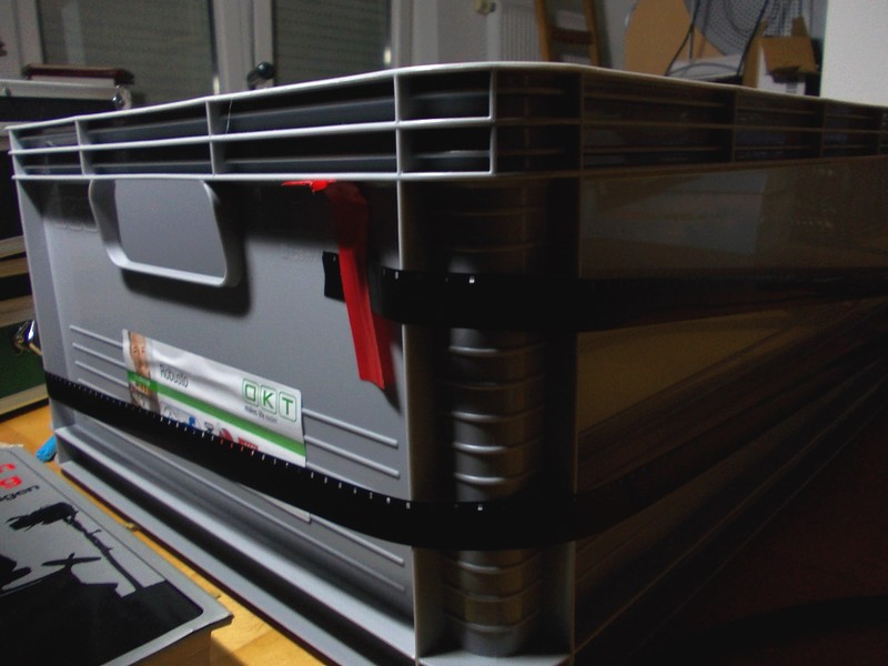

Dann wird im Dunkeln die Meterware an der einen Seite der Kiste angeklebt und um die Kiste herumgewickelt. 8 mal, das ist noch übersichtlich genug. Zum Fotografieren hab ich jetzt mal altes 16 mm Material hergenommen (und fürs Foto das Klebeband über den Kanten weggelassen).
Schnipp. Auf der Außenwand der Kiste befinden sich nun 15,36 m und auf der DS8 Tageslichtspule mit ursprünglich ca. 30 m sollte ungefähr noch einmal die selbe Menge Film sitzen. Tageslichtspule zurück in die lichtdichte Dose. Jetzt wirds interessant. Ich muss ja aus der DS8 Meterware zwei mal S8 machen. Also den kleinen DS8-Slitter hergenommen und das DS8-Endstück reingespfriemelt. Auf der anderen Seite die zwei Stränge S8 herausgezogen.

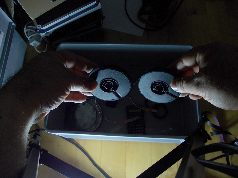

Und jetzt nehme ich mir zwei kleine Laborspulen und befestige die Enden in den Spulen. Ich mach das bei beiden Spulen nacheinander, wickle den Film bis zum Slitter auf und nehme beide Spulen nun koaxial in eine Hand. Ich halte die "Doppelspule" jetzt so hoch wie es geht. Der noch ungetrennte DS8 Film hängt nun senkrecht bis zur Kiste herunter. Ich ziehe den Slitter nun senkrecht am Filmstreifen entlang nach unten und bekomme damit ungefähr einen Meter geslitteten Film, den ich mit der Doppelspule manuell wieder aufwickle.
Ja, ich weiß, da könnte man einen Umroller nehmen und die beiden Spulen zu einer festen Doppelspule zusammen bauen, auf den Dorn stecken und so weiter, aber ich bin da handwerklich nicht so weit und hab da auch nichts da... bis ich die zwei Spulen mit Hilfe von Schrauben (die ich erst im Baumarkt in der 1000er Packung holen muss) mit Muttern (die ich erst im Baumarkt holen muss) oder Gewindestangen (die ich erst im Baumarkt holen muss) oder mit Powerknete (die ich erst im Baumarkt holen muss), oder Sekundenkleber (den ich erst im Baumarkt holen muss) oder Holzdübeln (die ich erst im Baumarkt holen muss)... also mir war es einfach lieber, das alles per Hand aufzuwickeln und es hat genau so funktioniert.
Nun muss ich also immer wieder ein Stück Film von der Kiste abwickeln, senkrecht hängen lassen und dann slitten und wieder mit den zwei Laborspulen aufwickeln. Dabei entstehen durch das Abwickeln von der Kiste Schleifen und Schlaufen, die man entweder entwirren muss, oder einfach ignoriert. Das Gute an der Kiste ist: Sie ist ausreichend groß und wird eben für eine 15 Meter Portion nur 8 mal umwickelt (und nicht über 100 mal wie auf einer Spule), und folglich entsteht auch im schlimmsten Fall nur eine überschaubare Anzahl von Verwicklungen, die sich ganz von selber auflösen, wenn man das Ende des Films erreicht hat und es frei baumeln lässt.
Letzten Endes hatte ich nun zwei Laborspulen mit exakt der gleichen Länge S8 Material, Glanzseite außen, Schicht innen.
Ich legte eine Laborspule beiseite und begann von der anderen Spule den Film auf den kleinen Hilfsring zu wickeln, den man bei Wittner zur zerlegbaren Kassette dazubestellen sollte. Das Gewickel wiederum per Hand (was solls).

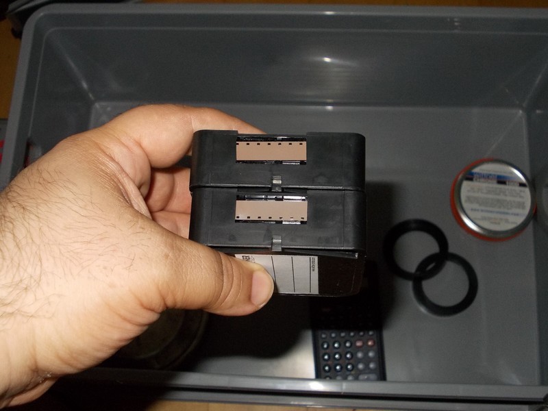

Dann das Übliche: Einlegen in die zerlegbare Kassette und fertig. Jetzt das selbe noch einmal mit der anderen Laborspule. Umgewickelt, rein in die Kassette. Voila. Licht an!
Shit!
Obwohl ich bei der zweiten Spule alles so gemacht hatte, wie bei der ersten, hat die zweite Kassette nun die Perfo auf der falschen Seite.
Wie das?

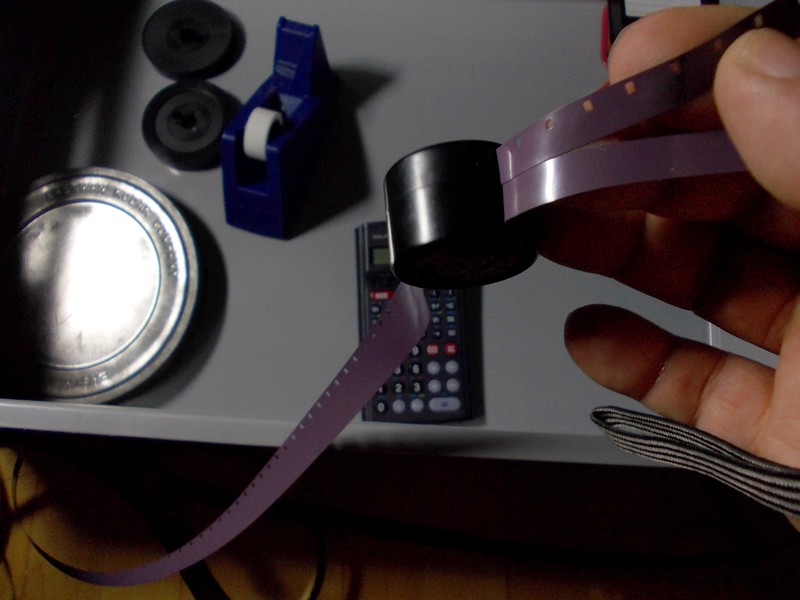

Dämmerung! Klar! Ich habe DS8 Film gesplittet. Da liegt eine Bahn mit "Perfo links" neben der anderen Bahn mit "Perfo rechts". Oder anders gesagt; während auf der einen Spule der Film mit "Ende außen" aufgewickelt war (quasi "Ende von Seite A" von der DS8 Rolle), war die andere Laborspule mit "Anfang außen" aufgewickelt (quasi "Anfang von Seite B"). Dadurch wechselt natürlich bei gleichem Drall auch die Perfoseite.
Licht aus! Grimmiges Nachgrübeln in Dunkelheit. Mir schwant schon, was mir bevorsteht. Ich will es aber nicht machen und überlege krampfhaft, ob ich das irgendwie umgehen kann und so hinbiegen kann ohne "Rausnehmen, vom Ring auf Spule zurückrollen, noch einmal von Spule auf Spule rollen (um die Richtung zu ändern) und dann wieder zurück auf den Ring".
Nach einer Viertelstunde griesgrämigen Grübelns gebe ich mich geschlagen und wickle den Film vom Ring auf Spule, von der einen Spule auf die andere Spule und wieder zurück auf den Ring. Zurück in die Kassette, Anfang angeklebt und Kassette geschlossen. Licht an!
Hurra, der Film sitzt richtig herum drin.
Ja, das wars. Gut, dieses mal hat der ganze Spaß ca. 90 Minuten gedauert. Da ging das Umpflanzen des Fuji Single8 Films in die S8 Kassette schon wesentlich schneller. Aber da musste ich weder messen, noch slitten, noch Kisten umwickeln, Doppelspulen einsetzen... nur den Film einmal in der Single8 Kassette zum Ende vorwickeln und dann das Ende am S8 Hilfsring befestigen und diesen aufwickeln. Rein in die Kassette - fertig. Das ging in unter 10 Minuten - ebenfalls ohne Umroller (alles manuell).
