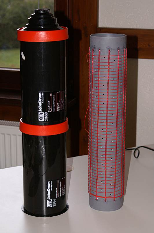

ich schreibe zum ersten mal hier im Forum obwohl ich schon seit einiger Zeit immer wieder mal mitlese.
Ich habe lĂ€ngere Zeit meine S8 aktivitĂ€ten etwas ruhen lassen und mich hauptsĂ€chlich mit Dia Fotografie beschĂ€ftigt, aber S8 hat mich irgendwie nie losgelassen und ich hatte mir immer wieder Gedanken gemacht wie ich meine vollautomatische ATL3 fĂŒr die Entwicklung von S8 Filmen verwenden kann.

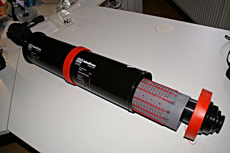

Auf der Website von Peaceman hab ich mir dann ein paar Anregungen geholt und das ganze mit den HT Rohren etwas abgewandelt um es passend fĂŒr einen Jobo Tank 2830+2840.post-80085-0-13109800-1360097522_thumb.jpgpost-80085-0-06486300-1360097539_thumb.jpgpost-80085-0-26922000-1360097687_thumb.jpgpost-80085-0-09778500-1360097706_thumb.jpg
Möglicherweise ist das ganze schon ein alter Hut und das haben schon einige gemacht. Nun jedenfalls funktioniert das prima. Ich konnte schon einige erfolgreiche Tests mit alten ĂŒberlagerten Agfa Moviechrome Filmen machen.

Die Löcher in Deinem HT-Rohr wĂŒrde ich fĂŒr bessere Agitation noch etwas aufbohren. Ist jetzt vermutlich zu spĂ€t, aber vielleicht machst Du Dir ja irgendwann mal einen zweiten Kern. Beachtlich, was der Lift fĂŒr große Trommeln schafft!

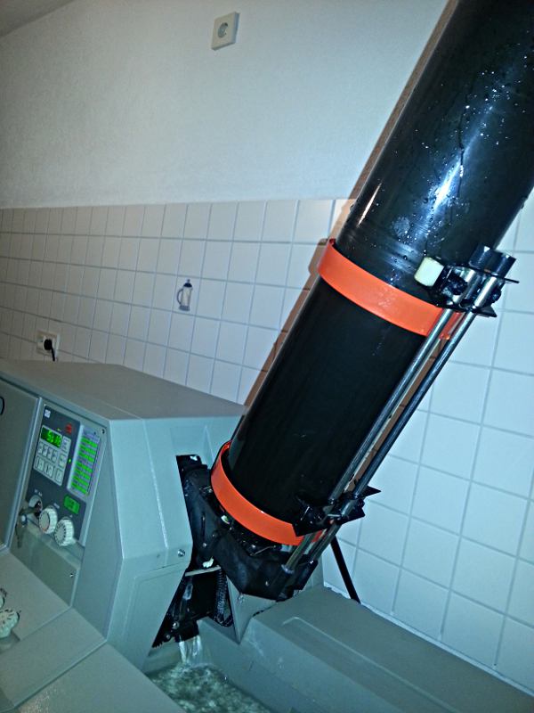

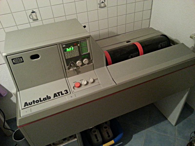

Was die Konstruktion der ATL betrifft, die ist schon sehr krĂ€ftig und mit zusĂ€tzlichen 15l Vorrattanks sowie Auffangtanks fĂŒr die bereits gebrauchte Chemie auch fĂŒr den Dauerlauf entworfen. Zum glĂŒck hat sie 2 x 6 1,8l Arbeitstanks die einen wirtschaftlichen Betreib auch im kleineren Rahmen erlauben. Die Verbindung des Entwicklungstanks mit dem Mechanismus erfolgt ĂŒber einen Zahnkranz, die Magneten sind bei den CPE , CPP und CPA Modellen ohne Lift standard. Dazu muss da immer der Tank vom Rollbock genommen werden und dann wird dieser einfach befĂŒllt um dann anschliessend wieder angesetzt zu werden. Bei den CPE/P/A mit Lift und auch bei den ATL Modellen ist dieser ĂŒber den Zahnkranz fest verbunden und die BefĂŒllung erfolgt dann passiv, sei es das es manuell eingegossen wird oder wie bei den ATL Systemen ĂŒber eine Vakuumpumpe. Die ATL ist darĂŒber hinaus an der Frisch- und Abwasserleitung angeschlossen und auch das SpĂŒlen erfolgt mit genau temperiertem Wasser und in immer gleichen Zeitabfolgen.
Ich hab frĂŒher mit der Lomodose rumexperimentiert und kam zum Schluss das es etwas zu aufwendig fĂŒr mich ist und das Risiko von unzureichender Temperierung oder durch Chemie und Wassereste des vorherigen Bads alles zu verderben war mir zu gross.
An SW Rezepten wĂ€re ich schon sehr interessiert, auch an den Quellen fĂŒr die benötigte Chemie. Ich hab hier noch den FOMA Umkehrsatz, ist der weniger geeignet?
Wie sieht es mit der Giftigkeit der Prozesse aus? Ich kann die ATL leider nicht rausstellen sie wiegt etwas ĂŒber 130kg und ist ja am Wasser angeschlossen und es wird sehr warm im Raum.

Nebenbei danke fĂŒr den Link, ich bin gerade am ĂŒberlegen ob man mit dieser ineinander verschachtelten Konstruktion auch auf Basis der 2800er Tanks 16mm mit der ATL entwickeln könnte.

der 2800 Tank hat einen Durchmesser von 14cm und ich kann einen ca 56cm langen Kern nutzen. Wenn ich den Einsatz auf 13,5cm Durchmesser bauen kann, benötige ich fĂŒr einen 30m Film einen Kern von ca. 1,14m lĂ€nge. Das wird etwas knapp denn ich brĂ€uchte dann mehr als 57cm in der LĂ€nge fĂŒr den verschachtelten Wickelkern da der innere ja einen kleineren Durchmesser braucht. Mit 28m wĂŒrde es aber klappen.
