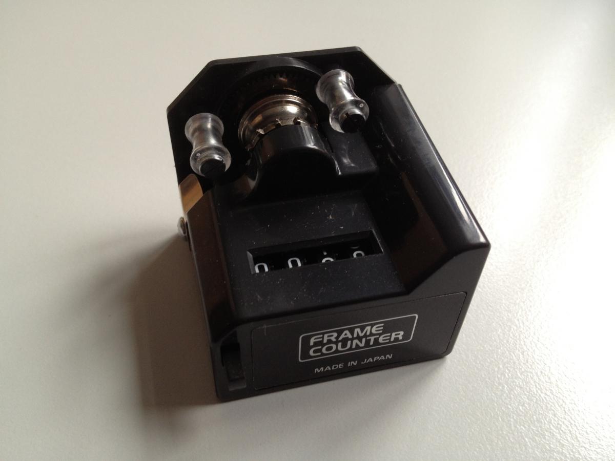

ich habe es jetzt endlich geschafft, bei eBay den optionalen Bildzähler für meinen Goko-Filmbetrachter zu ergattern. Obwohl das Teil gut aussieht und sogar eine mehrsprachige Anleitung beiliegt, habe ich ein paar Fragen:
  1. Laut Anleitung ist das Teil für "Super8/Single8 und Doppel-8" geeignet. Aber wie das? Für "Doppel-8" müßte man ja wohl einen anderen Zahnkranz haben, oder? Meinen sie vielleicht "Doppelsuper-8"? Oder fehlt hier ein "Umrüstsatz"? (Leider ist der Text in den anderen Sprachen ähnlich - überall steht "Doppel-8" und nirgendwo steht etwas von den meines Erachtens notwendigen Änderungen...)
  2. Die rechte Umlenkrolle dreht sich nicht (im Gegensatz zur linken). Soll das so? Oder muß ich da etwas lockern/ölen?
Jörg
Die Umlenkrolle soll sich ganz bestimmt drehen. Am besten mal abschrauben, reinigen, entfetten, neu schmieren.
Normal-8 halte ich für ein Gerücht. Der Goko selbst kann das ja auch nicht...
vermute ich auch - das mit dem Schmieren. Und das ist doch ein Bildzähler und kein Meterzähler. Und das Doppelachtbild ist ja kleiner als Superacht, zumindest erfordert das ja eine andere Zahnrolle. Ich vermute daß "Doppelsuperacht" gemeint ist.
Sehe ich auch so. Aber bei 1 EUR (+ 5 EUR Porto) werde ich mal nicht so sein und selbst eine "Reparatur" versuchen. :-D
Es gab von Goko auf jeden Fall auch Betrachter, die zw. "8mm Typ R" und "8mm Typ S" umschaltbar waren: http://super8data.com/database/viewers_list/viewers_goko/goko_a200.htm
Und vermutlich gab es auch reine Normal8-Betrachter.
Bei Super 8 mit den kleineren und weiter auseinander liegenden Löchern rutscht der Film auf den Zähnen einfach nicht ganz bis auf den Zahnkranzgrund herunter und wird nur von der schmaleren Spitze mitgenommen, bei N8 rutscht der Film auf dem Zahnkranz ganz bis auf den Boden und passt perfekt in die unten dickeren, engeren Zähne hinein.

Zum doppelten Zahnkranz:
auf dem Foto des Threads sieht man deutlich oben eine dünne Spitze (gleich Perfozahn für Superacht) davor -direkt angeflanscht sieht man ein wenig tiefer ein etwas breiteres Teil -darauf rutscht dann der Normalachtfilm runter -System wie bei Elmo Betrachter 912.
Ernst
Danke!
Wieder was gelernt.
