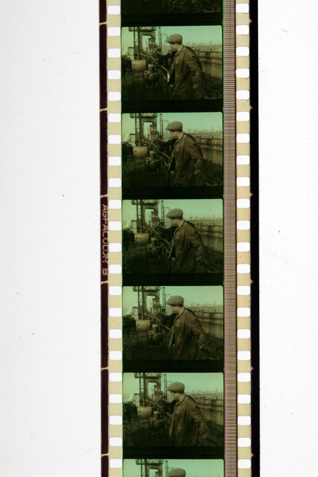

Zunächst dachte ich, "Große Freiheit" wäre, da nicht eindeutig als Sicherheitsmaterial gekennzeichnet, auf Nitrobasis.
Nur, in der Praxis stellte sich dann ein selbstverlöschendes Verhaloten ein. Also ist Agfacolor aus den 40ern wohl auf "nicht anerkanntem" Sicherheitsfilm hergestellt. Farbmaterial scheint wohl immer Safety gewesen zu sein.
