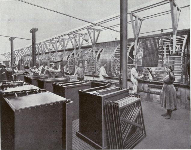

Hallo Volker,
Ha... 1932 habe ich es auch noch nicht gewusst, da war ich noch sehr, sehr klein... *lach
Spass beiseite: Ich muss zwingend erst einmal möglichst verbindliche Fixe Zahlen haben, dass es da Varianten ohne Ende gibt, ist schon klar.
Es eilt auch nicht, ich bin erst gerade damit beschäftigt, die Transportrollen zu zeichnen, damit ich diese dann einer Dreherei unterbreiten kann. Selber machen lohnt nicht, da es zuviele werden und ich auch gleich von Anfang an auf wirkliche Präzision achtgeben will. Vorgesehen sind Rollen von 40mm ø und aus POM. Das ist ein weisser Kunststoff, aus dem auch so manches Zahnrad in Projektoren gemacht ist. Es wird da auch gleich darauf geachtet, dass die Rollen universell für 8mm und 16mm breites Filmmaterial tauglich sind, damit die Maschine nicht umgebaut werden muss. Es werden also rollen, die so gemacht sind, dass die eigentliche Filmbahn, dort, wo das Bild ist, nie irgendwo aufliegt.
Der Einfachheit halber soll ein einziger Rollentyp enststehen, der dann überall eingestzt werden kann. Die Zahnrollen sind inzwischen auch bereits geistig gestorben, da kommt ein anderer Antrieb hin, über den ich aber noch nicht sprechen darf... wie man mich bat... die Idee dises Antriebes stammt nicht von mir...
Damit möglichst wenig Chemie benötigt wird, werden die Filmschlaufen im Chemiebecken so mit Füllmaterial (Acryl) aufgefüllt, dass nur wenig Chemie Platz hat. Die Höhe der Becken steht noch nicht, die ist von der Verweildauer und der Geschwindigkeit abhängig. Habe ich noch nicht berechnet...
