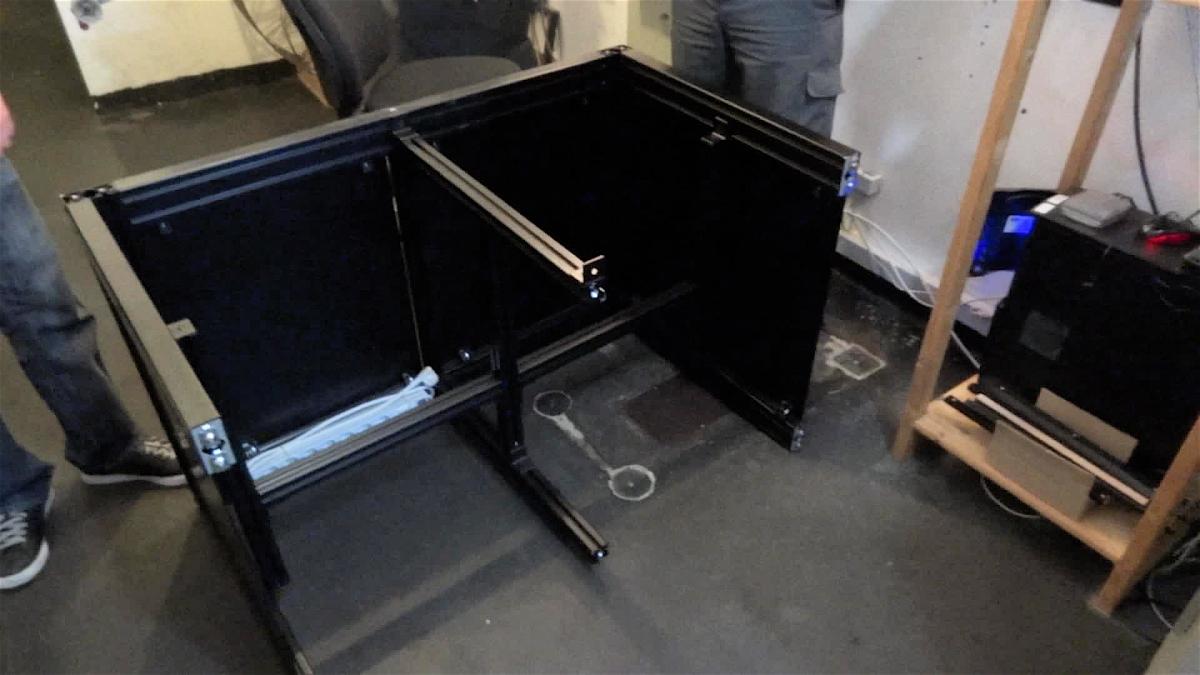

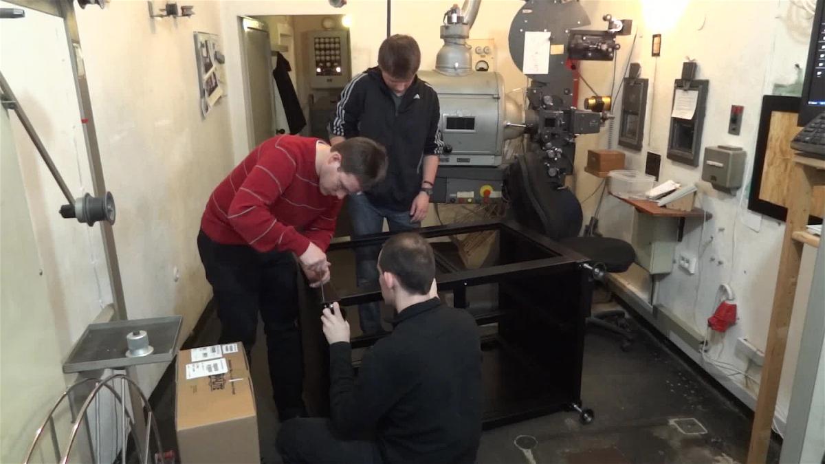

Haben das HÄWA/dcinex Gestell heute bekommen. Sind sehr zufrieden, 2*70cm tiefe 19" Einbauebenen nebeneinander, verstellbare Mittelverstrebungen zur Stabilisierung und zum Abfangen schwerer Einbauten. Seitenabdeckungen geschraubt, nicht genietet. Matt-schwarze Lackierung hat extra gekostet, aber was solls, den 515 auf grünlich-grau, nee...
Sehr solide Konstruktion exakt nach unseren Wunschmaßen. Nachdem man den Verbindermechanismus kapiert hat auch sehr einfach zu zerlegen. Tolles Profilsystem mit einfach lösbaren Schnellverbindern.
Und gute Beratung und Umsetzung durch den Projektverantwortlichen bei FTT bzw. dcinex. Da kann ich schonmal nicht klagen.
War jetzt sicher nicht billig, aber in jedem Fall für uns die bessere Lösung als das Original Sony Gestell, vor allem eben weil es breit genug ist, um den 56cm tiefen Server inkl. hinterem Anschlussraum auch seitlich bestücken zu können. Hinter dem Gestell ist bei uns nämlich kein Platz. Da würde jetzt eine komplette D-Cinema Installation inkl. Server, USV, Prozessor, 19" Ablagen, div. Zubehör und 4 Endstufen problemlos reinpassen.
