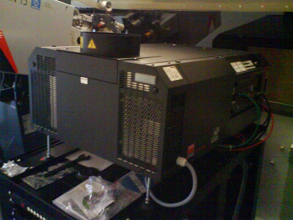

preislich bewegt sich das ganze um einiges günstiger als etwa Christie NEC und Co. gute 35000€ incl. Installation zzgl. Märchensteuer... ob er dann um soviel schlechter ist als die anderen wird die Praxis zeigen....
35.000€ incl Installation für einen Barco 10Sx? Erstaunlich, eigentlich sollte er eher der teuerste der drei S2k sein - ist das wirklich der 10Sx MIT integriertem IMS?
Wenigstens gibts jetzt ein bißchen Konkurrenz innerhalb der S2k Liga - bei dem Preis für den Barco sind die bisherigen Preise für den NEC und Christie eigentlich nicht dagegen zu halten.
Also schon der endgültige IMS1000 eingebaut oder noch die Übergangslösung mit IMB und ShowVault?
'Doremi GPIO incl.' heisst JNIOR Ethernet GPIO?
die Kiste steht in Berlin ... und ja!, ist zurzeit wegen Lieferschwierigkeiten nur die Übergangslösung mit extra DOREMI-Server. Da preislich bzw. hardwarermäßig die "Notlösung" durchaus interessant ist, werden wir auch wahrscheinlich dabei bleiben.
Bis jetzt macht alles einen soliden Eindruck ... aber der harte Fronteinsatz kommt ja erst ab Donnerstag.
