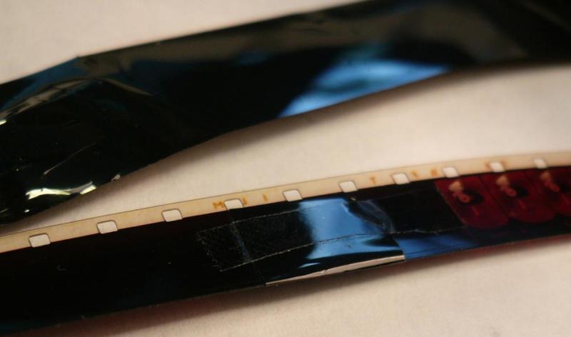

Gerade eben kam mir die Idee, ein Stück bespieltes Tonband - eine Art Startpiepser - auf den Film zu kleben. Also genau so, wie eine Diaprojektorsteuerung per Tonbandgerät funktioniert. Mal sehen ob man das noch etwas ausarbeiten kann...

Deine Idee ist doch gut. Ein kurzes Stück Alufolie auf den Film kleben, der beim Lauf des Projektors den Mausklick simuliert.
Nicht vergessen, den mechanischen Kontakt nach dem Durchlaufen der Folie wegzuschwenken, wegen der Kratzgefahr...
So einen Kontakt kannst doch locker vor der Einlaufrolle montieren...Der Rest ist simples justieren, entweder den Ton passend zurechtsetzen oder die Alufolie...

Ich würde statt Alufolie auf dem Film doch lieber auf eine Optische Markierung setzen. Man male auf 5 cm jedes zweite Filmbild Schwarz an (z.B. mit Edding auf dem Vorspann). Eine kleine Fotodiode nebst IR-LED (gibts auch zusammen in einem Gehäuse) leitet diese Impulse an einen Arduino und der triggert darauf hin den Rechner (oder CD-Player oder was auch immer) zum starten.
Man müsste nur den Abstand zwischen Markierung und Filmbeginn konstant halten.
Kosten ca. 15€ -- und wenn man noch später Lust hat, klemmt man eine Gabellichtschranke an die Perfo und hat so gleich ein Signal zur Synchronisation des Ausgabemediums. Für solche kleinen Steuerprojekte sind die Arduinos einfach genial und kinderleicht zu verstehen.

Der synchrone Start des Projektors bei der Zweiband-Wiedergabe erfolgt von einem definierten Startbild aus (eine Markierung im Vorspann). Bei diesem Bild lässt man in der Timeline des Schnittprogramms einfach die Synchronsignale beginnen und der Projektor läuft definiert an. Absolut zuverlässig und immer synchron, selbst über Spielfilmlänge.
