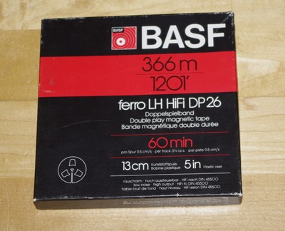

Wenn Dir ein Band mit 366 m auf 13 cm Spule begegnet (von BASF gabs mal welche in rot/schwarzem Karton) handelt es sich um so ein Band. Vier dieser Bänder aneinander geschnitten ergeben 128 Min auf 26 cm Spulen @ 19 cm/s.
Hi Regular 8,
naja, von den Klangeigenschaften der BASF-Bänder im Vergleich zu Maxell, die ich durchweg auf meiner Teac A 3440 benutze, muss ich ja nix sagen :bounce:
Auch von Maxell gab es ja dünne Bänder, sodass auch die 19er-Spulen 96 min. Laufzeit hatten. Hatte eine Handvoll von diesen Bändern in Betrieb, bin aber wieder sehr schnell davon abgekommen, weil sie auch eben sehr schnell reissen und geklebt werden müssen. Und das kann man ja im Synchronbetrieb überhaupt nicht brauchen :mrgreen:
