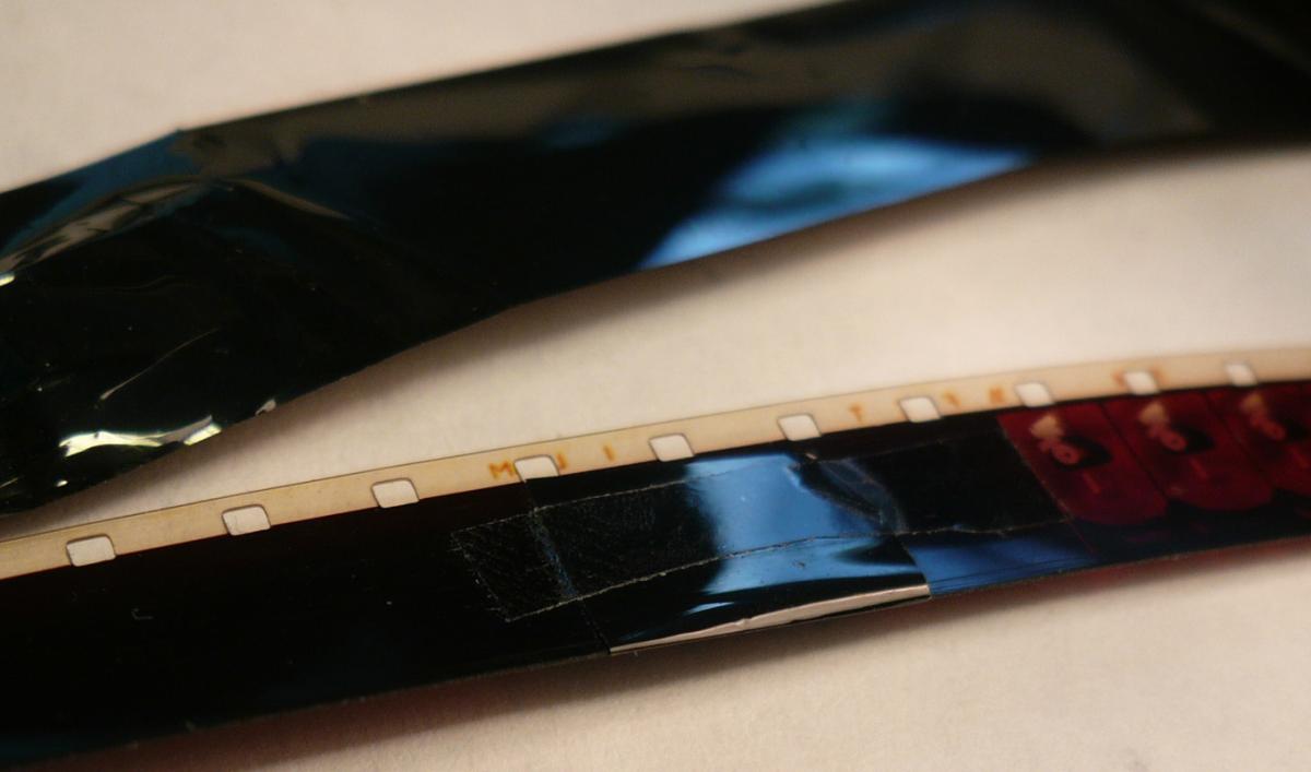

Um mal weiterzumachen, bräuchte ich mal eine Info zu dem Tonpiepser, den man am Anfang von manchen S8-Filmen hört. Ist das ein Standardton (Frequenz, Länge)?
Sowas möchte ich dann auch auf unbespurte Filme kleben, um die Tonwiedergabe zu starten. Mittlerweile komme ich doch etwas vom PC ab und gehe in Richtung MP3-Player, um mir die Verkabelei zu sparen. Ok, Dolby-Surround-Ton fällt damit wohl leider erstmal weg. Wobei ich nicht weiß, für wieviele S8-Filme der überhaupt erhältlich wäre.
Ich dachte ja immer, dass Geschwindigkeitsschwankungen beim Bild weniger auffallen, als beim Ton und daher das Tonwiedergabemedium die Geschwindigkeit der Bildwiedergabe steuern sollte.
Stimmt ja auch. Aber dem betreffenden ist ein entsprechender Umbau zu "invasiv".
Nochmal zu dem Piepston. Der Tüter auf der 2 ist ein ganz popeliger Sinuston. Den kann man mit jedem Programm erstellen. Manche schreiben, er gehört zwei Bilder lang HINTER die 2. Ich lege ihn immer ein Frame lang AUF die 2. Wichtig ist nur, das man dem Kopierwerk genau sagt, wo man den Tüter hinplaziert hat. Danach wird der Lichtton positioniert. Ansonsten nehme ich so einen Tüter noch zur Tonkontrolle bei Magnettonaufspielungen auf Piste.
Die selbstklebenden Pieper/Tüter gibt es schon lange nicht mehr. Die wurden auf die Perfobänder mit dem Ton geklebt. Auf dem Bildfilm haben die eigentlich nichts zu suchen. Man müsste die auch sehr genau kleben, damit einer der seitlich sitzenden Tonköpfe die überhaupt abtasten kann.
Hehe ja, das wird noch ein Geschicklichkeitsspiel aber ich bin nun fest entschlossen. Nachdem mein T525 nun quarzgenau abspielt, brauch ich nur noch ein Startsignal für den MP3-Player vom Tonverstärker abzugreifen und schon hat der Grisu seine Stimme wieder. Müßte doch möglich sein, ein Stück Tonband um die Kante über die Hauptspur zu kleben, so wie man sonst die Klebefolie beim Schnitt drumpappt.
Tonspur zum Aufpinseln gibts auch nicht?
Mann könnte ein kleines Stück Super8-Cordband vor dem Filmstart einkleben (wenn man sowas noch kriegen kann - aber du bräuchtest pro film ja nur ein paar Zentimeter.
  • 4 Wochen später...
Entwickelten Tonfilm hätte ich auch noch schnipselweise aber reichlich vorrätig, ebenso nachbespurten Vorspann. Schade, daß ich das Projekt momentan aus Zeitgründen aussetzen muß - aber es wird weitergehen.
Und schon geht es einen Schritt weiter - nachdem ich nun ein handliches Abspielgerät für den Ton gefunden habe. Der MP3-Player für den Zigarettenanzünder - mit Funkübertragung zum Radio - klingt mir etwas zu schlecht für Musik, aber für S8-Projektionston müßte es reichen - hoffentlich.
Da stellt sich die nächste techn. Frage:
Wie genau ist der Startpieps (2-pop) auf S8-Filmen? Kann ich davon ausgehen, daß der bei 1kHz +/-15% liegt oder gibt es da unterschiedliche/abweichende?
Was lange währt... seit heute hat der stumme Grisu endlich seine Sprache wieder. :smile:
Und das gleich in HiFi-Stereo aus dem nächstgelegenen Radio, dank des doch nicht ganz so schlechten MP3-Players.
Spart mir die unhandliche Abhängigkeit und Verkabelung vom PC - dafür erstmal kein Dolby-Surround, THX o.ä.
Zu den Startpiepsern (2-Pop) auf den S8-Spielfilmen muß man sagen - sehr unverläßlich bzgl. Vorhandensein, Dauer, Frequenz, Pegel, Lage. Scheint, als würden die eher versehentlich mal von der Vorlage mitkopiert. Aber kein Problem - bei vorhandener Tonspur (im Falle von Neuvertonungen) spielt man einfach einen neuen Pieps drauf und bei Stummfilmen half ein Stück Band von einer zerfledderten Videokassette.
