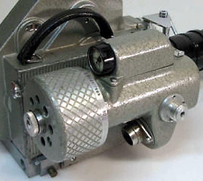

An dem grossen mit Rauten versehenem Teil werden die B/s eingestellt
Der Tacho darüber war glaube ich eine Kontrolle der eingestellten Werte
