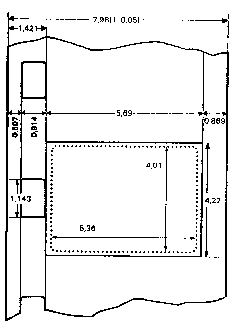

Übrigens, mir wurde schon mehrmals von einem Hundeblick erzählt, der sich bei mir einstelle, wenn ich etwas wolle . . . *lach (manchml auch halb vorwurfsoll)
Sucherbild ist 5,36 x 4.01mm
Wie in der beigefügten Diagramm:
Interpretiere ich das richtig ?
Ich sehe "nicht" den totalen und richtigen Bildausschnitt
Der schmale Streifen unten und der breitere rechts entziehen sich meinem Blick durch den Sucher
Ich habe also später bei der Projektion Bildinhalte auf der Leinwand die ich vorher gar nicht gesehen habe
Hallo Olaf,
Wenn ich das richtig verstehe, dann liegt das Sucherbild mit 5,36x4,01ziemlich zentrisch im Super8-Bild von 5,89 x 4,27.
Dann wäre es soweit ja OK, das Sucherbild zeigt lediglich etwas weniger als das spätere Projektionsbild. Das kann man beim Filmen in der Praxis abschätzen.
Beim Projizieren wird doch auch nicht das gesamte 4,27x5,89 Bild gezeigt, sonst könnte man doch den Bildstrich gar nicht verstecken und die Ungenauigkeiten des Randes rechts und links wären auch immer sichtbar.
Es wird laut Jean-Luis im Sucher das Bild gezeigt, wie es auch auf der Leinwand zu sehen ist... so einfach isses...
Wenn Jean-Luis sagt, er passe die optische Achse an, dann ist auch diese Frage geklärt... so einfach isses...
