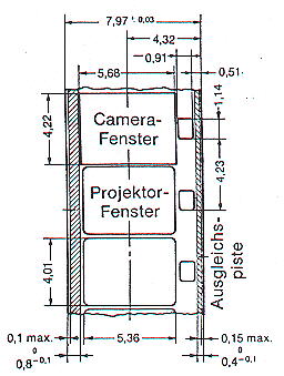

1. Werden die Objektive weitwinkliger (also mehr Bildinhalt) bei gleichem Bildwinkel ?
2. Da die Objektive nicht für das größere S8 Format gerechnet sind : ergeben sich Randabschattungen, Randunschärfen, Vignetierungen ?
3. Versetzt sich die optische Achse ? (Meiner Ansicht nach ja) Ergibt sich dann z.B. bei einer Zoomfahrt das Problem, daß das Motiv aus der Bildmitte heraus auswandert ?
4. Wie wird bei der Aufnahme beurteilt, was später auf dem Bild zu sehen ist ? Wie ist die Übereinstimmung Sucherbild/Projektionsbild ?
1: Ja. Die Brennweite bleibt gleich, der erfasste Bildwinkel erhöht sich aber entsprechend der Filmbildvergrößerung.
2: Nicht sichtbar. Beim 5,5er wohl minimal, an meinem Bauer t610 aber nicht sichtbar! Da ist alles ausgeleuchtet bis in die Ecken.
3: Ja. Das macht der Umbauer, wenn er gute Arbeit macht. :) Anders wäre u.a. der Bildkreis zu klein. Das Bild wandert bei einer Zoomfahrt nicht seitlich hinaus. Die Mitte des Bildkreises ist einfach mit der Mitte des Filmbildes neu in Deckung gebracht.
4: Bei JL's Umbau zumindest hoch. Was man im Sucher sieht entspricht ziemlich genau dem, was man später projiziert sieht. Ich hab diesbezüglich nur ein paar schnelle Tests gemacht, die keine Beanstandungen gebracht haben. Normale S8-Sucher sind häufig übrigens auch recht ungenau. :)

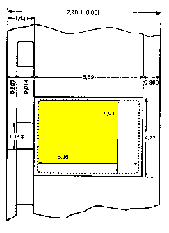

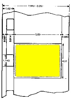

Wie jetzt? Du dachtest doch nicht etwa, dass das (siehe unten) der Bildausschnitt vom Sucher wäre, oder?
Ah . . . der erste der meinen Text gelesen hat :-)
Doch das dachte ich erst, da die Linien unterbrochen waren
Daher war ich ja so erschrocken, alles möglich hier bei Super 8 ;-)
Ach so. Ja OK, das wäre eine heftige Beschneidung gewesen. Das wäre so nicht akzeptabel. Na glücklicherweise ist das ja jetzt geklärt, dass es nicht so ist. :)

Danke, bis auf Punkt 4 hatte ich Jean-Louis auch so verstanden.
Punkt 3 erstaunt mich insofern, da hier die Mitte des Bildfensters bzw. der Filmbahn verschoben werden müßte...
Kleiner Denkanstoss: Der mathematische BildWINKEL (also der perspektivische Eindruck) verändert sich nicht, weil sich die Brennweite nicht verändert ! Nur der Bildausschnitt ist anders. Da staunste ! :-)
