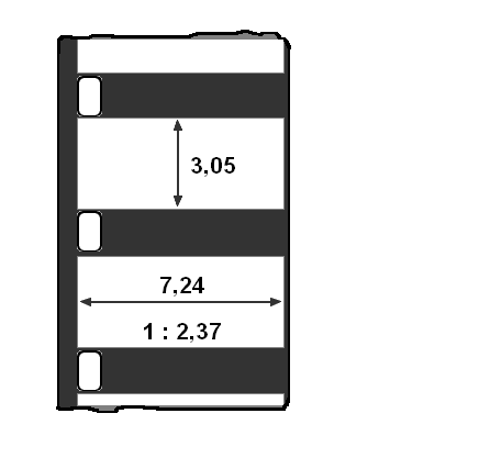

Komisch, dass noch niemand
da drauf gekommen ist. Sphärisches S8 Scope.
Dazu müsste halt der Bildstrich um eine halbe Bildlänge verschoben werden.
Abstand Bildoberkante und Bildunterkante zu Perfoloch: 0,02. Gesamte Bildstrichdicke: Perfoloch + 0,02 + 0,02 = 1,18
Projektionsfenster: z.B. 3,00 x 7,12 (1:2,37333)
Theoretisch ginge sogar Ton auf der Ausgleichsspur, oder zumindest Impulse, SMPTE Code oder whatever.
