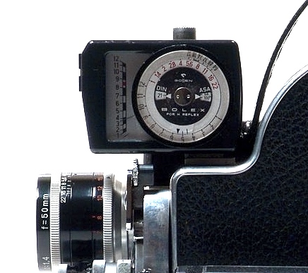

Der Bolex Belichtungsmesser ist ein stinknormaler Handbelichtungsmesser mit leicht abgeänderter Skala. Er misst nach vorne heraus und ist lediglich mit einem Blitzschuh mit der Kamera verbunden...
Wenn man oben auf den Knopf drückt wird gemessen, lässt man los, ist der Wert fixiert und kann auf das Drehrad übertragen werden. Dann liest man die Blende ab und stellt sie am Objektiv ein... Fast so schnell und so komfortabel wie eine Belichtungsautomatik... hm... *lach
Da auf dem Belichtungsmesser Gossen, Bolex und "swiss made" steht, ist er dann eben schon wieder das dopppelte wert und sehr exklusiv... (ich habe schon damals aber frevelnderweise stets meinen Lunasix benutzt, ich böser...)
Rudolf
Anzumerken ist noch dass dieser Beli ausgesprochen schnell und genau ist -- und einen sehr engen Messwinkel hat. Wenn ich richtig erinnere, steht in der Anleitung dass sein Messbereich etwa dem Bildwinkel "eines Teles" entspricht. Ich nutze ihn fast wie einen Spotmesser: Sucherbildmitte wird gemessen. Mir ging in 60m Film mit schwierigstem Licht nicht eine Szene daneben.

Richtig, das Teil hat perfekt funktioniert... was ich im Filmclub bei Bolexfilmen auch immer feststellen konnte...
Weisst du den genauen Messwinkel ?
Kannst du die abgelesenen Beli Werte 1:1 übertragen ?
Oder muss noch ein Lichtverlust durch die Objektive berücksichtigt werden ?
Hallo Olaf,
Du kannst den abgelesenen Wert direkt übertragen. Wäre ja noch besser, wenn Bolex einen speziellen Belichtungsmesser zu ihren H Kameras anbietet, der dann nicht auch gleich schon von Hause aus auf speziell auf diese Kameras geeicht wäre...
Die Werte sind für die RX eingestellt. Sollte nun jemand eine non RX mit diesem Belichtungsmesser benutzen, hat er auf der Rückseite eine Einstellmöglichkeit, damit man ihn abgleichen kann.
Fast. Es ist noch einfacher: Die Anleitung sagt, bei Non-RX Kmaeras (oder auch einfach Fotokameras) einfach ein DIN mehr einstellen. Bei 100 ASA Material dann also 22 DIN statt 21 DIN.

Richtig, es geht auch so... bloss, wenn ich NUR eine non-RX habe, lohnt sich das einmalige Abgleichen, dann muss man nicht jedesmal aufpassen, dass die Dinzahl berücksichtigt wird...
