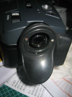

So, beim Aufräumen noch schnell ein Foto geschossen. Eine Beaulieu Augenmuschel an einer Bauer A512. Für alle, die nicht mit dem verreckten Gefrunzel herumlaufen möchten.
