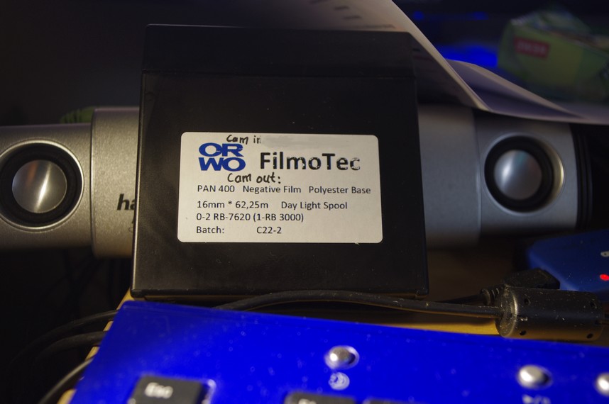

Konkret geht es mir um den ORWO PAN 400 16mm 1R auf 65μm PE-Träger, denn da kostet die 62m-Spule (auf 30,5m Spule) nur €39.90.
Mich interessiert einfach, ob der nicht auch problemlos durch die Bolex (und später den Bauer P6) läuft. Bei Selbstentwicklung (die ja fast nichts kostet) wäre das sagenhaft günstiges 16mm-Filmen.
Testrolle ist bestellt, ich werde berichten.
