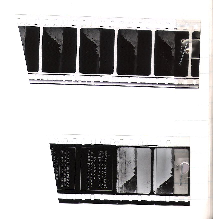

Ich kann hier zwei Abschnittchen aus einer Duparbeit von Oktober 2002 zeigen. Ausgangsmaterial war eine Nitrokinokopie, du siehst meine ersten Versuche mit Gigabitfilm 40. (Für Neugierige: Debrie Matipo Nr. 322 von 1921, Halogenglühlampe 250 Watt, gedimmt, Verschlußöffnung 75 Grad, Tempo etwa 6 Bilder pro Sekunde, Entwicklung mit Hausrezept bei 20,6 Grad zwei Minuten, dann Unterbr., Fixage eine Minute, Wasser mit Citronensäure und Schlußwasser von 20 Grad)
Das untere Filmstück ist aus dem ersten Positiv (Orwo PF 2, 4' bei 20,5°). Die Klebestelle ist in der Vorlage.
Wie gesagt, wenn solche Arbeiten nicht mehr verbessert werden können, weil die Einmittung stimmt, weil der Bildstand mit rein mechanischen Maßnahmen optimiert ist, weil der Charakter der Vorlage von den Spitzlichtern bis in die dichtesten Stellen festgehalten ist, weil kein Kornzuwachs entstanden und kein Kantenschärfeverlust eingetreten sind, dann hat sich der Aufwand, der mehrere Zehntausend betragen kann, gelohnt. Dann darf abgetastet werden, gescannt, gepixelt und gelasert bis zum Abwinken. Nach lausigen Duparbeiten das Original verbrannt? Aber ja doch, die Schweden vor 40 Jahren.
