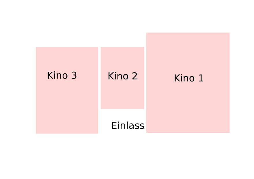

Meine Ide war nun, in Kino 3 die rechte Wand, und in Kino 1 die linke Wand, jeweils mit einer schallschluckenden Vorbauwand unter der neuen Wandbespannung zu versehen.
Ich bin mir nicht sicher, ob es Sinn macht, auch die Seitenwände im betroffenen Kino 2 damit zu versehen. Ein Schallschutz macht doch mehr Sinn, in dem Raum, in dem der Schall ensteht?post-75356-0-83974000-1363529007_thumb.png
Die mittel - und hochfrequenten Schälleinträge bekommt man mittels Vorsatzschalen (hier gibts spezielle Trockenbauplatte für, ne "normale GKB bringt deutlich weniger als zB das "Soundboard" von Knauf - die wiegen aber bei gleicher oder ähnlicher Plattenstärke min das doppelte pro m², wichtig für die Ständerkonstuktion gerade auch im Hinblick auf die vermutlich nicht unerhebliche Raumhöhe) in den Griff, bei hohen Dämpfungszielen ist es besser, beide Seiten einer Wand zu bearbeiten. Was als Problem bleiben wird, ist der tieffrequente Anteil (Subwoofer), dieser wird als Körperschall über die (vermutlich) gemeinsame Bodenplatte im ganzen Bau verteilt. Hiergegen würde ein freischwimmend entkoppelter Boden (Raum in Raum, €€€) helfen. Desweiteren ist da ja auch noch eine Lüftungsanlage, die Übersprechen bzw Schallkopplung ermöglichen könnte (abhängig vom konkreten Aufbau).
