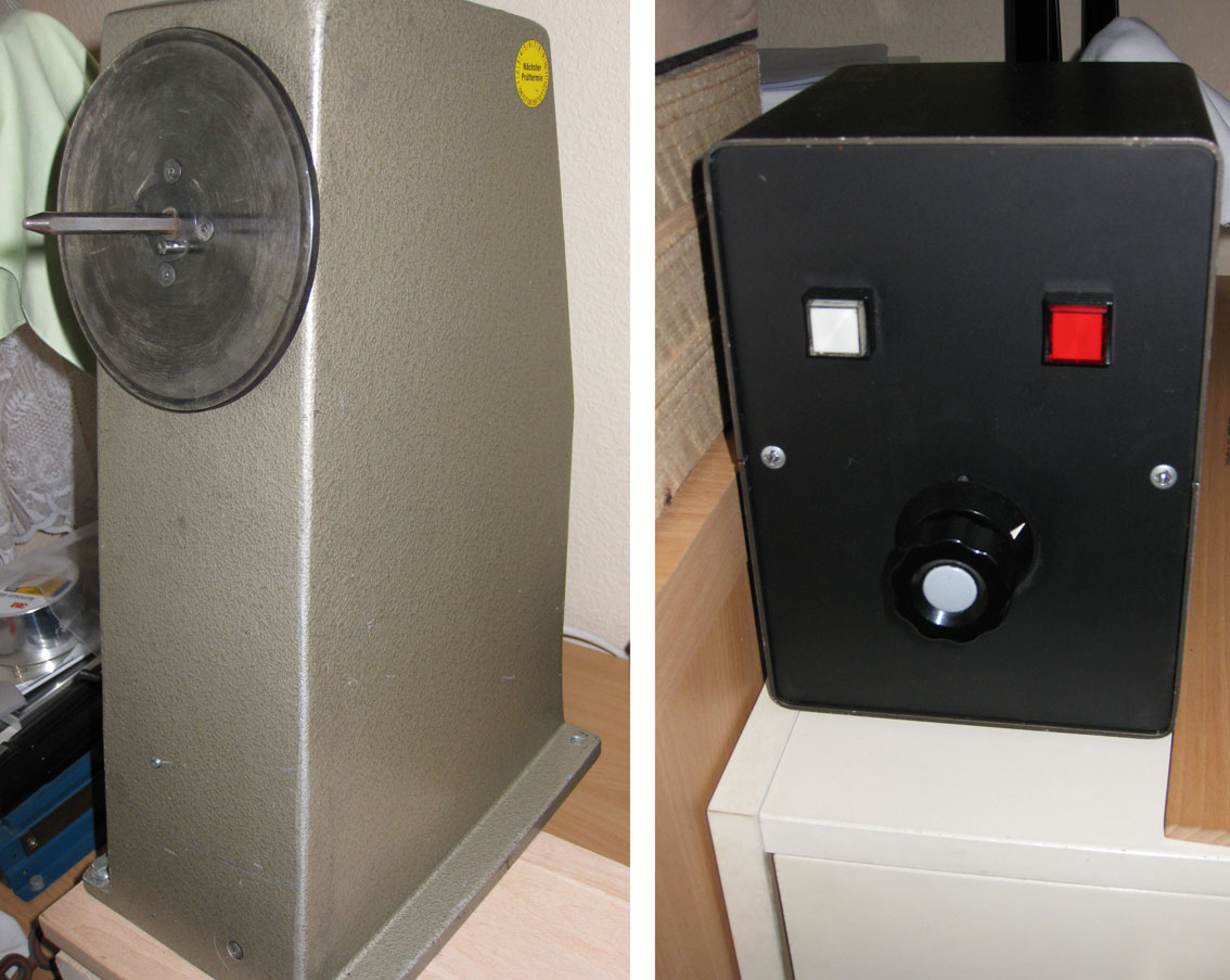

Guten Tag an alle,
seit ein paar Tagen nenne ich einen Hasso-Umroller mein Eigen. Er funktioniert nach meiner Einschätzung einwandfrei, nur leider sind mir die Funktionsmöglichkeiten nicht so ganz klar.
Sowohl die rote als auch die weiße Kontroll-Leuchte sind ebenso Schalter (Druck-Aus und -Ein). Die Steuerung befindet sich in einem externen Gehäuse. Was hat es mit diesen beiden Schaltern auf sich bzw. was bedeutet das (rote) Blinken bei bestimmten Drehzahlen? Hat vielleicht jemand sogar einen Anleitung oder auch einen Schaltplan?
Ich freue mich über Hilfe und schon einmal besten Dank vorab.
Nostalgisch blinkende Grüße
Detlev
Das wird die automatisch abschaltbare Variante sein.
Nach dem Start blinkt das Ding ne Weile, irgentwann gibts Dauerlicht. Wird nun erneut auf "ein" gedrückt, dann ist die Abschaltung aktiv, der Umroller schaltet dann am Rollenende selbsttätig ab. Das funktioniert mWn mittels Stromüberwachung, sobald der Strom aufgrund wegfallender Last sinkt, ist das Ding aus. Funktioniert nur dann zuverlässig, wenn die Abwickelfriktion eine gewisse Bremswirkung hat, die Rolle darf nicht nur "aus dem Lager" laufen.
Vogel
...und immer schön den Regler wieder nach links drehen, nach dem Umspulen, sonst gehts beim nächsten Einschalten mit Vollgas los.

  Am 17.3.2013 um 15:01 schrieb Vogel:
Gibt's nicht erst Dauerlicht, wenn man erneut "ein" (weisse Taste) zur Auto-Abschaltung erneut gedrückt hat? Vorher erlischt die rote Leuchte doch...
Sorry für die Erbsenzählerei ^^

  Am 17.3.2013 um 16:07 schrieb Pendler:
besser immer vor dem einschalten, ist sicherer.
normalerweise schalte ich die dinger während des arbeitens nicht ab sondern drehe nur mit dem regler.
die abschaltautomatik ist wie schon erwähnt mit vorsicht zu genießen.
  Am 1.4.2013 um 23:29 schrieb rene rossi:
...stimmt. Und immer hübsch nach dem Arbeiten AUSSCHALTEN, sonst überhitzt sich aus schaltungstechnischen Gründen der Motor im Stand (!) und geht irgendwann hops, wenn nicht vorher ein FI fliegt - und sonst was noch im Kino mitlahmlegt :neutral: .

Hallo.
Hasso bietet nur noch einen recht dürftigen Kundendienst bei diesem Teil an.
Die Reperatur der Steuereinheit hat sage und schreibe 2 Monate gedauert.
Die Abschaltautomatik haben wir bei der 2. Reperatur (!) stillegen lassen, da
sie als ursächlich für die Fehlfunktionen erkannt wurde.
Für den Motor sollte man Ersatz-Kohlen bereit liegen haben (sehr frickelig
zu wechseln).
Deshalb:
Was ist besser als ein Umroller?
- Zwei.
MfG
Dieter
  Am 3.4.2013 um 14:20 schrieb ACME:
zu wechseln).
"Fricklig"? Gut, der Antrieb muß aus dem Gußgehäuse, aber dann? Schwarze Kappen aufdrehen, Kohlen wechseln, na ja, Feder bändigen, aber dann Kappen zu, Antrieb wieder einbauen. Viertelstunde.
Dann Ruhe für viele, viele km Film....
fmft
  Am 3.4.2013 um 15:31 schrieb fmft:
Gut, ...der Antrieb muß aus dem Gußgehäuse...
Genau das ist der Punkt.
