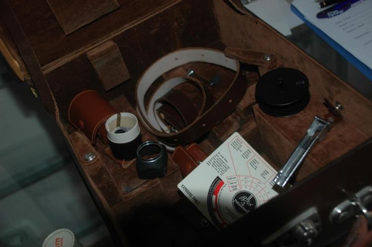

Die Kamera kommt in der Lederbox ( Schloss ist defekt ) mit jede Menge Filter, Lederboxen, Riemen und Kurbel

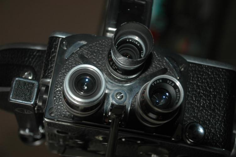

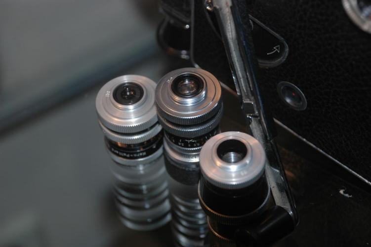

Kannst du bitte noch ein Bild einstellen, auf dem die Objektive rückseitig und der Dreierrevolver leer zeigt...? Bin mir nicht ganz schlüssig, ob dies noch eine der ganz alten Kameras ist, die mit einem D-Mount ausgerüstet sind... sieht mir verdächtig danach aus...Das 5,5mm Linschen kommt mir von meiner B8 sehr bekannt vor...
Sorry, aber diese Kamera ist für einen Umbau nicht geeignet, da weder RX noch verstellbare Sektorenblende und auch keinen Anschluss für Elektromotor dran... das Teil hat eigentlich bloss Vitrinenwert... oder aber, man will Normal-8 filmen, dann könnte es für einen Liebhaber ein "Schnäppchen" sein, wenn der Preis stimmt...
Ja, ist definitiv die alte Serie mit D-Mount.
@ Ernst: Nein, eine H16 ist es beim besten Willen nicht... H16 mit D-Mount sind nie hergestellt worden... die Zahntrommeln, solltest dies als Indiz für deine Aussage herangezogen haben, der H8 und der H16 waren immer selbige, nämlich die von 16mm, da wurde bei Doppel-8 eben bloss jedes zweite Perfoloch genutzt...
Die Kamera hat, wie bereits beschrieben, D-Mount Anschlüsse, ist also definitiv eine H8... aber eben, diese Kameras sind nicht sonderlich begehrt, da bei diesen alten Geräten so einiges fehlt, was eine Bolex so ausmacht...

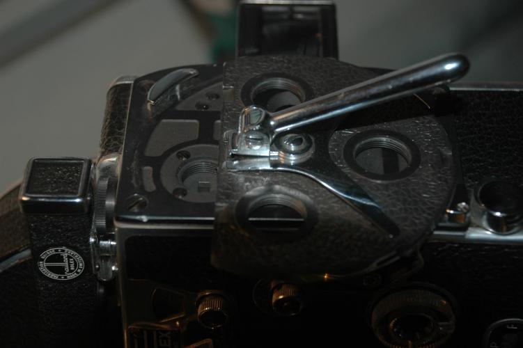

Was ist eigentlich das längliche rechteckige Teil neben der Kurbel ?
Und bei einem obigen H8 Bild sehe ich ein Gewinde beim Filmfenster,
wo der Revolver es freigelegt hat ... was hat das für eine Bedeutung ?
Revolver abmontieren und dort dann direkt eine Objektiv einschrauben ?

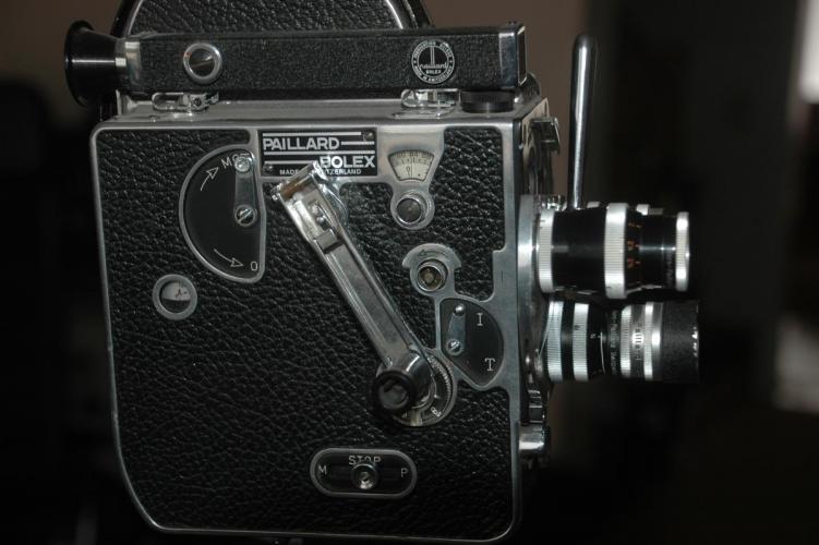

Meinst du den Hebel der von der Kurbel in einer Art SForm richtung Objektiv geht? Damit kann man die Sektorenblende verstellen.
Ich glaube wir meinen das gleiche . . .
Das Rad für die Geschwindigkeiten spiegelt sich in diesem Griff ?
Und von dem geht diese Gebogene Konstruktion nach vorne ...
Also ehrlich ... das sieht nicht gerade gut durchdacht aus
Eher wie eine nachträglich entwickelte Konstruktion
Gast renehaeberlein
Hinter der Handkurbel ist noch ein Teil davon. Du siehst nur die Hälfte

Deine H8 RX ist nicht das letzte Modellsondern das zweitletzte... dir fehlt die 1:1 Welle und du hast noch den kleinen Hebel am Fader... Das sind zwar nur kleine Unterschiede, aber bei der Montage einess quarzgeregelten Elektromotors fällt diese Kamera eben durch...
Du hast das Switar ohne Belichtungsungsmesser, das passt, es gab auch noch eines mit eingebautem Belichtungsmesser...
Oder meinst Du den Fader, der an den Hebel für die Sektorenblende geht ?
