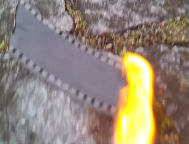

Es entzündet sich blitzschnell und lässt sich nur mit seehr sehr viel kraft wieder auspusten. Die flamme ist grell gelb/orange bis rot !
Was soll ich jetzt machen?! Nitrofilm kommt mir nicht ins Haus!!!!!!

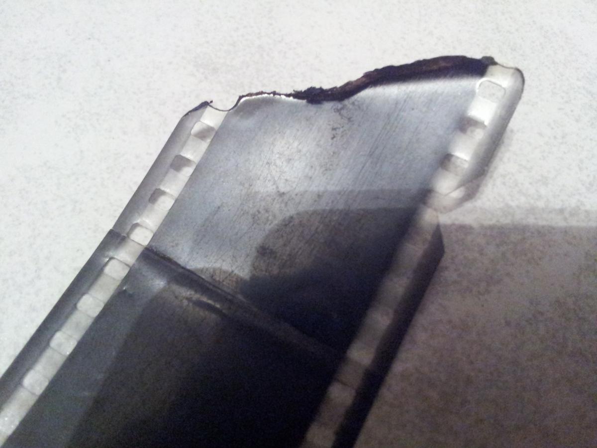

Hier 2 Fotos.
Ich frag mal im Bundesarchiv an und verlang vom Verkäufer mein Geld zurück!
Es seidenn jemand von Euch hat Interesse daran? aber wohl eher nicht.

Hier noch ein kleines Video. Sorry für die Schlechte Quali, musste es erst konvertieren...
Nitrofilm.wmv

Sicher, dass es Nitro ist,? Den kann man eigentlich weder auspusten noch mit Sand ersticken. Polyester und Acetat brennen ja auch.
Bin mir zu 99,890243% sicher, dass es Nitrofilm ist.
Bei Acetat würde ja auch ein Hinweis auf Sicherheitsfilm vermerkt sein und es würde nicht so blitzschnell verbrennen.
Auspusten konnte ich das kleine Stückchen erst biem 3ten mal, es hat sich immer wieder selber entzündet.
Polyester würde erst nach einer Zeit anfangen zu "schmoren" und dann zu brennen, bei Acetat dauert es auch eine weile.
Aber hier gings ratzfatz und bei dem Obigen Foto kam ich garnicht mehr dazu es zu versuchen zu löschen.
