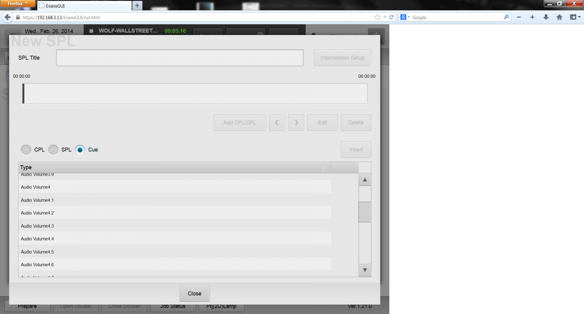

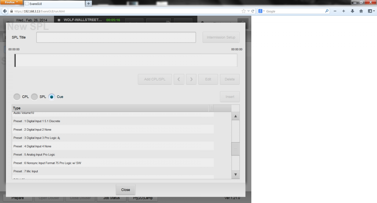

Und die LautstärkeCues tauchen alle nacheinander in der Cue-Liste auf, oder erscheint da sowas wie eine zusätzliche Eingabebox? Weil, mit 0.1-9.9 in 0.1 Schritten kann das ja nicht wie die anderen Cues in der Auswahlliste in der Form:
Volume 0.1
Volume 0.2
Volume 0.3
...etc... Volume 9.9
drinstehen? Deswegen hätte mich halt mal ein Screenshot interessiert, wie das konkret im SPL-Editor aussieht, auch mit den Formaten.
Merci - genau das wollte ich sehen. Der Sony fragt ab, welche Formate mit welchen Decodingoptionen konfiguriert sind, um diese im Klartext in der Cueliste darstellen zu können, statt nur 'Format 1,2,3,...'.
Das hatte ich bisher bei meinen Tests schon rausgefunden, aber nicht, dass die Abfrage derartig vollständig ist. So langsam wird's...

Für's Audio Volume gibts Festlegungen für alle unterstützten Prozessoren in der Sony INI Datei, die werden also schon serverseitig so angeboten. Nur die Formate werden eben inkl. des Decodingmodes abgefragt. Unterschiedlich konfigurierte CP750 liefern dann also auch unterschiedliche Namen/Formatoptionen zurück. Deswegen sieht man diese Cues eben auch nur dann, wenn ein CP750 wirklich angeschlossen und eingeschaltet ist. Ohne CP750 bleibt die Cueliste diesbezüglich leer. Deswegen wollte ich das halt mal sehen.
Kann man nicht drüber meckern, ist eigentlich vorbildlich umgesetzt so. Besser als da nur anonyme Presets aufzurufen ohne unmittelbar zu sehen, was dahintersteckt.
Problem - sowas unterstützt der AP20 nicht. Die Formate sind bei dem alle frei zu benennen und nur über den frei zugewiesenen Formatnamen anzusteuern. Der ist aber wiederrum nicht so einfach abzufragen wie beim CP750, um ihn in der Cueliste einsetzen zu können.
Da kann man natürlich Einschränkungen vornehmen, schlimmstenfalls MÜSSEN die maßgeblichen AP20 Formate halt fest vorgegeben benannt werden, damit das funktioniert, aber, falls der AP20 mal direkt unterstützt wird, bin ich mal gespannt, wie Sony das macht...
