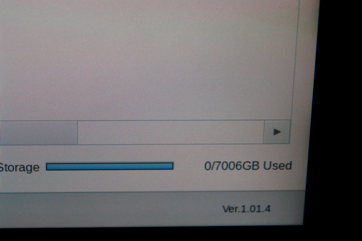

Nun, wen hat die viel zu geringe Kapazität des XCT-S10 im Lieferzustand nicht auch schon gestört?
3,5 TB netto, da kommt schnell die Grenze, und vieles was Sinn macht muß dann gelöscht werden..
Es gibt Kunden, die haben die 8 TB gekauft, aber der Hersteller will nicht mit der Lieferfrist rausrücken, und dem Aufpreis, sofern ein solcher gerechtfertigt wäre.
Als ist DIY angesagt.
1) Inhalt auf externe Platten sichern, z.B. über eine 4 TB USB 3.0 Platte oder NAS.
2) Alte Platten ausbauen, markieren (mit Platznummer1-7, für eventuelle Garantiefälle)
3) Mindestens 6 neue (bei 6 kein "Hotspare", sonst 7 Platten) 2 TB Platten hinein. Habe da auch die gleiche "Heimklasse" von "Sie geht- Sie geht nicht" benutzt, wie die originale 1 TB Bestückung. Endkunden Preis inkl. Steuer und Versand 59,90/ St. (Aufpreis zur 1 TB ca <10 EUR/St.), also 300 EUR/ netto.
4) System starten und es wird 5/23 GB frei angezeigt, weil die RAID Platte fehlt. Update Manager starten und Raid Build Tool anstoßen.
XCT Bootet dann neu, und es werden die Platten initialisiert, der Bildschirm zeigt aber "Out of Range" und kein Signal mehr.
Das ist normal, die Platten werden jetzt "hard formatted", d.h. jedes Cluster beschrieben. Dauert wohl 24 Stunden. Ich hab 1,5 Tage gewartet, kann also nicht genau sagen, eventuell gibt es ja eine Logdatei.
5) Reboot und alles ist wie o.a., nun hat man 7 TB netto Platz.
6) Den auf der externen Speicherung gesicherten Content wieder aufspielen.
7) Playlisten ggf. neu erstellen.
Werde auch noch mal 3TB Platten testen, aber dazu dann ein anderes Mal mehr. Das dürfte auch die Grenze des Controllers sein.
Hmm, bisher gabs ja keine Dokumentation dazu, welche anwenderspezifischen Daten der Sony wo speichert. Bei den Doremis verteilt sich das ja z.B. zwischen SSD und den zwei RAID Partitionen.
Wenn der Sony alles auf dem RAID speichern sollte, hätte das Vor- und Nachteile. Wäre allein schon spannend, den alten Satz einfach nochmal zurück zu bauen und zu prüfen, ob der Server damit wieder auf Anhieb klarkommt, also allen Content, Konfig, Playlisten etc. wieder erkennt.
Nachdem bei einem der letzten Softwareupdates ein Kommentar zur Unterstützung anderer Platten enthalten war, hatte ich auchmal drüber nachgedacht, aber wir kommen ganz gut mit den netto 3.5TB aus, und da wir übers Netzwerk auch schnell ingesten können, ist eine externe Platte zur Sicherung günstiger. Das Sony RAID-6 ist zwar sehr sicher, aber kostenmäßig natürlich etwas ungünstig mit 7 Platten für zweifach Redundanz + HotSpare. Da erweitere ich die Kapazität lieber extern übers Netz.
