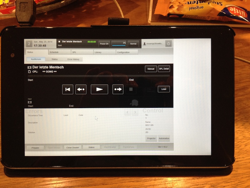

Habe mir die Tage wie angedroht ein Windows 8 Tablet von Dell gekauft (Dell Venue Pro 8 ), war für 230,- € im Angebot.
Das läuft soweit ganz prima, auf dem Tablet ist ein Firefox installiert, auf dem Foto im Vollbildmodus.
Wenn man mit der geringen Größe der Anzeige leben kann, lässt sich der Sony damit gut bedienen, da alle Elemente vollständig sind. Schade, dass die Anzeige fest auf 4:3 programmiert ist, auf so einen kleinen Tablet wäre 16:10 besser, wie man sehen kann.
Etwas fummelig war es, das Tablet so einzurichten, dass die Touchbedienung nicht zu nervös reagiert, man merkt als iPhone-Verwöhnter schon den qualitativen Unterschied. Oben links ist der Micro-USB-Adapter, an den eine Apple Eintastenmaus angeschlossen ist, damit lässt sich das Tablet (und der Sony) dann prima bedienen.
Netter Nebeneffekt: da auf dem Tablet ein vollwertiges Windows 8.1 läuft, kann man darauf bei Bedarf eine zusätzliche Kasse starten :smile:

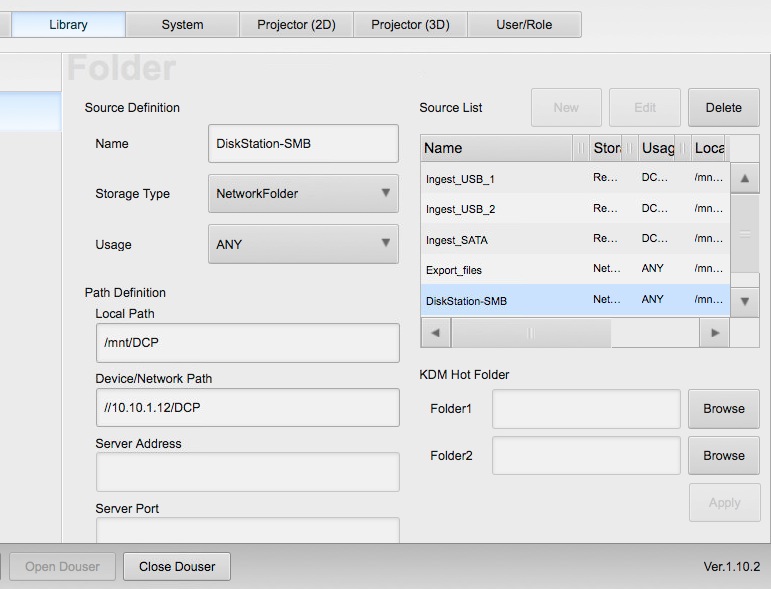

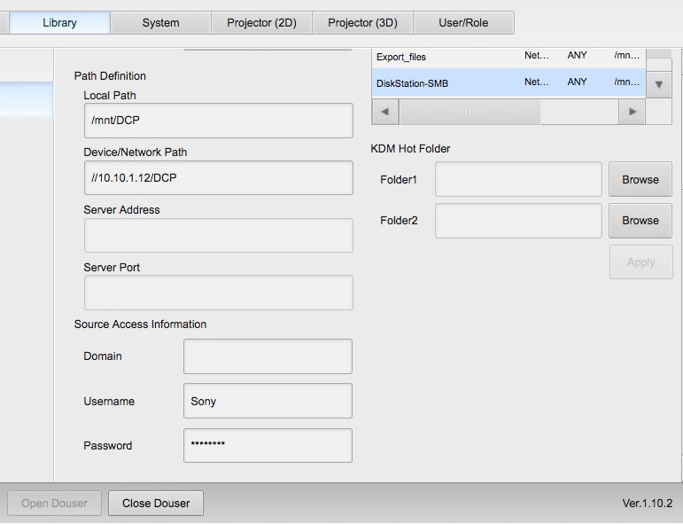

Also mit 'ner Synology DS212+ hat's bei mir geklappt... die habe ich vor ein paar Monaten nur mal für Versuchszwecke installiert (weil's mit Mac OSX 10.6 UND 10.7 nicht geklappt hat - auch nicht mit dem OSX SMB-Downgrade).

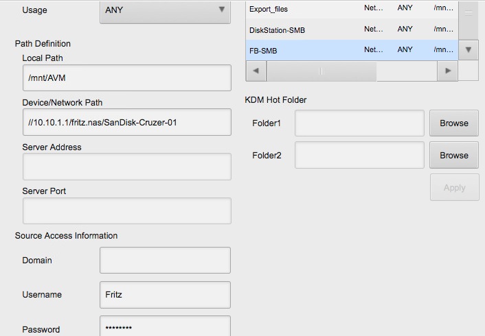

Nun verwende ich eine FritzBox im Kino... die DiskStation war meine private.
Wie gesagt, ich mutmaße, dass der Sony seit einem der letzten Updates den s2s auf einem ganz anderen Port laufen lässt. Hast Du bei den QNAPs mal die Logs anschauen können? Das war bei mir nämlich auffällig, dass ich noch ein älteres Filezilla Log mit einem Login Versuch des refuser hatte, während der Sony mit der aktuellen Software garnicht mehr im Filezilla Log auftaucht. Nur wenn man den normalen FTP für den Ingest nimmt. Der S2S login verschwindet irgendwo im Nirwana, kommt garnicht erst beim FTP Server an.
Und ich vermute, das hat was mit der Umstellung der FTP-Verzeichnisanzeige von UUIDs auf DCPs zu tun.
Hier mal Screenshots der Einstellungen mit denen es geklappt hat - vielleicht hilft's ja jemandem...
