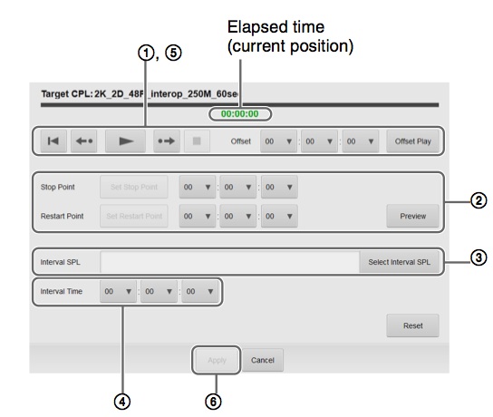

Schicken? Wie sollte das gehen oder was sollte das bringen, wenn der Content nicht auf deinem Server liegt?post-76064-0-66804600-1404737112.jpg
Du erstellst erst ganz normal eine Playliste für den Film. Dann clickst Du im SPL-Editor den Hauptfilm an, und wählst oben rechts 'Intermission Setup'.
Unter '1' suchst Du dir eine passende Stelle für die Pause. OffsetPlay für den wahlfreien Zugriff. Daraus wählst Du einen Stop-Punkt, den Du in '2' festlegst. Gleichzeitig einen Zeitpunkt 'Restart Point', wo der Film nach der Pause weitergehen soll. Idealerweise auch da einen passenden Einstieg einige Sekunden oder Minuten vor der Pause.
Mit Preview kannst Du dir die Pausenzeiten antesten.
Unter '3' kannst Du eine andere SPL auswählen, die während der Pause abgespielt wird. Die Pausenzeit gibst Du darunter ein. Pausenzeit und Intervall-SPL müssen übereinstimmen.
Du kannst die Pause wie geplant ablaufen lassen, oder über den Status-Screen, also die Hauptseite, vorzeitig beenden.

Ohne eine Interval-SPL anzugeben, kann man aber keine Pause programmieren, oder? Zumindest hat es bei uns (v1.10.2) nicht geklappt beim Ausprobieren.
Wollte eigentlich versuchen einen Film mit Zeitversatz, d.h. erst ab 10. Minute zu spielen, das habe ich aber nicht hinbekommen.
Nein dazu brauchst du eine SPL, Black nehmen, 2 Cues setzen mit Abstand 10min und als SPL abspeichern. Die 1.20 hat ein Offset. Wenn du einen Film erts ab der 10min spielen willst in der 1.10 Version, dann in die SPL gehen, Film antippen und mit Intermission Setup die Startzeit festlegen. Gemein daran ist nur, das du die Zeit ab Beginn der SPL nehmen mußt. Also einfacher, für den Film eine eigene SPL erstellen mit Formatcue und dann eben die Zeit eingeben. Das ist der Umweg bis zur aktuellen Softwareversion, die den Offsetknopf hat.
Da es Dir dabei ja wohl ums 'Vorporgrammieren' geht (manuell könntest Du es ja jederzeit auch so): Es ist halt auch keine 'Pausenfunktion', sondern eine 'Umleitung'. Sprich, das Ding läuft in jedem Fall weiter, der Server 'pausiert' nicht. Du kannst die Umleitung zwar abkürzen, das muss aber eben auch manuell geschehen.
Auch ohne die Offset-Funktion auf der Status/Hauptseite könnte man das gezielte Einstarten auch vor 1.20 über den Dialog zur Pausenfunktion nutzen, es ist ein vollwertiges Abspielen, nur halt ohne die Möglichkeit der Einbindung von Cues oder weiteren Playlistenelementen. Für spezielle Sichtungen machbar. Aber ebenfalls nur manuell.
