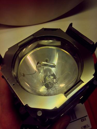

Wenn, das was Sony aktuell für die kaputten Lampen ausliefert, aktuelle Nachproduktionen sind und keine erste Produktionscharge mehr, und die weiterhin kaputt gehen, dann frage ich mich, welchen Lösungsansatz Sony da verfolgt...
Könnte ja noch nachvollziehen, dass man die erste fehlerhafte Produktionscharge noch als Ersatzlampen unter die Leute bringen will, solange noch keine eindeutigen Ursachen benannt sind. Aber irgendwann ist doch damit mal Schluss?
Genau genommen gibt es sogar zwei Seriennummern-Schemen:
Die ersten Ersatzlampen hatten Seriennummern beginnend mit "3000...", die jetzt gelieferten "5000...".
(Genau wie die Projektoren zuerst ja auch 1100xxx waren, dann 3100xxx, dito Server/IMB).
Hatte ich auch schon bei den 330ern...
So sah meine 450er nach gut 300 Zündungen auch aus....
Sven

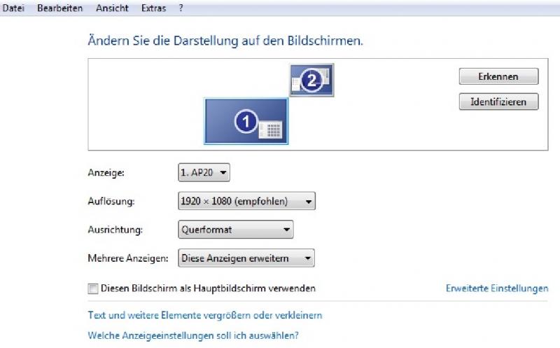

Rechtsclick auf den Desktop->Bildschirmauflösung, da kann man die grundsätzlichen EInstellungen für Auflösung, Betriebsmodis, etc. einstellen.
Wir bevorzugen den erweiterten Modus, also zwei separate Bildschirme, weil wir regelmäßig damit arbeiten und nicht wollen, dass das Publikum ne Chance kriegt,den Desktop zu sehen. Der zweite Ausgang beim erweiterten Desktop lässt sich schlicht ohne Hintergrundbild auf schwarz setzen und dann ist nichts auf der Leinwand zu sehen, was nicht gezielt von einem Programm dort dargestellt werden soll.
Allerdings unterstützen das direkt nur wenige Programme - PowerPoint und FastStone Image Viewer z.B. Mit letzterem mache ich gerne Diashows, weil man auf dem primären Monitor dann noch steuern kann.
Dann wirst Du mit Rechtsclick auf 'Auflösung' die oben gezeigten Screenshots sehen und kannst dann die verschiedenen Optionen durchprobieren.
Wenn Bildschirme im Spiegelmodus betrieben werden, gibt grundsätzlich einer davon die maximal einstellbare Auflösung vor - typisch das Notebook-Display, weil es in der Regel weniger als 1920/1080 kann.
