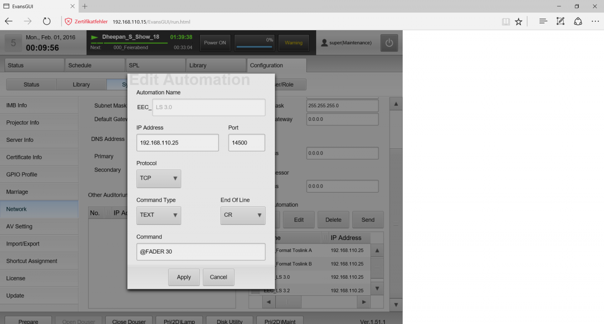

  Am 30.12.2015 um 11:45 schrieb Rince:
Netzwerkbefehle meint konkret?
Na ich schätze/hoffe mal, dass man ähnlich wie bei den Doremis eigene Netzwerkbefehle als Automationscues definieren kann, um auch andere Geräte steuern zu können als die Handvoll, die von Haus aus vordefinierbar sind (DCP300, CP650, CP750, CP850, eCNA).
Die Unterstützung der erwähnten Geräte ist zwar im Sony teilweise vorbildlich umgesetzt, aber wenn man z.B. einen USL oder AP20 hat, geht da nur ein bißchen was über die diskreten GPOs, und externe Automationsboxen wie z.B. JNIOR gehen überhaupt nicht.
Ein universelles RAW Interface ist viel einfacher implementiert, als auf der Softwareebene des Sony konkrete Geräte nach Kundenwunsch einzubauen.
In den letzten Softwarereleases des 515/510 hat Sony da ein paar obskure chinesische Audioprozessoren unterstützt, weil es dafür offenbar einen Markt gab, aber so etablierte westliche Hersteller wie Datasat oder USL fehlten.
Jetzt kann man die Steuerung dokumentierter Geräte eben selber machen, und wer das als Anwender nicht selber konfiguriert kriegt, beauftragt halt seinen Integrator damit.

Sicherlich mit das Interessanteste neue Feature (äh.. also "neu" für Sony-User) ist die "Network Automation":
Diese kann euch sicherlich auch der kompetente Integrator einrichten - oder lasst es euch erklären, ist nicht schwer. Gewisse Zugriffsrechte sind natürlich nötig.
(Auf dem Bild der Befehl für AP20)

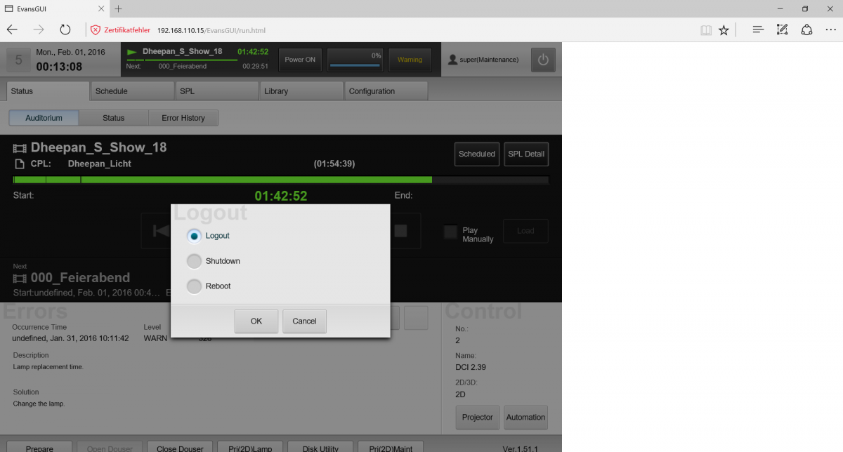

Es gibt nun auch eine "Reboot"-Funktion:
