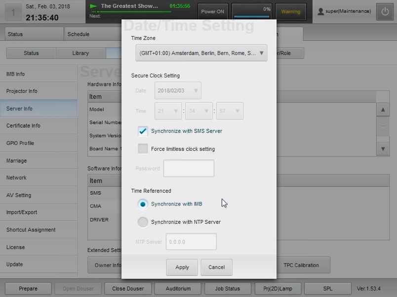

Bei unserem Sony SRX-R515 System hat sich die Zeit nun schon mehr als 2 Minuten verschoben.
Lässt sich diese irgendwie richten (e.g. vian Time Server, NTP oder so)?
Gruss valli
Kann man in der Systemkonfiguration justieren, wenn man einen Login mit Installer/Managementrechten hat.
Ohne größere Umstände darf man die Secure Clock/IMBbis +/-6min pro Jahr kumuliert nachjustieren. Was der Sony aber in seiner Oberfläche anzeigt und ggfs. für die Schefule-Funktion nutzt ist aber die SMS Uhr, die kann man frei stellen oder auch per NTP synchronisieren, wenn man nur will, dass automatisierte Vorstellungen pünktlich anfangen. Wenn im Hintergrund die Secure Clock einige Minuten davon abweicht, ist das in Regel wurscht. Kritisch wird die SecureClock bestenfalls mal bei einer messerscharf gesetzten KDM für eine Mitternachtspreview o.ä..
