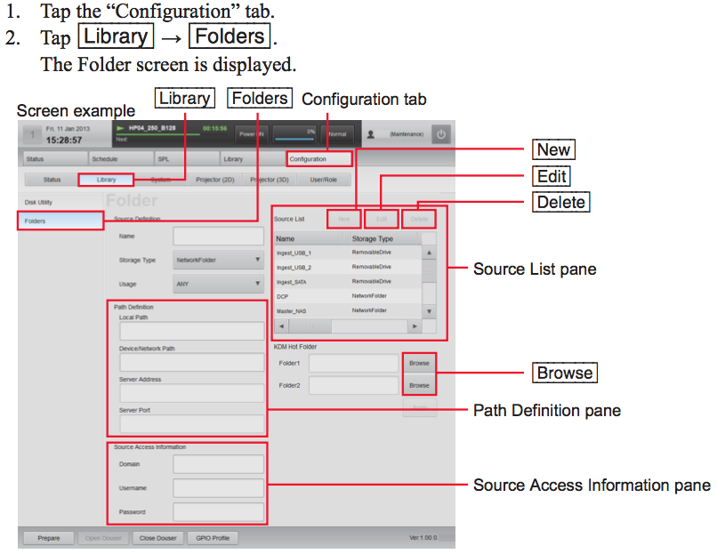

Mal ne andere Frage. Wir haben sowohl Eclair als auch Gofilex seit langem eingerichtet und greifen via FTP auf die jeweiligen Receiver zu zum Ingest. Das war mal direkt auf deren Hauptverzeichnis in denen die DCPs lagen. Nun müssen wir uns erst durch Unterordner klicken um hinzukommen. Kann man im Sony den Pfad so anpassen, dass er direkt auf die richtigen Unterordner springt? Muss das Gofilex oder Eclair machen oder geht das gar nicht?
Das müsste in der Ordnerverwaltung des Sony eigentlich gehen (DeviceNetworkPath), müsste man mal ausprobieren, ob der Gofilex Filmstore das akzeptiert. Theoretisch kann der Filmstore auch immer den gleichen Startordner erzwingen. Da das ein normales NAS ist, würde ich aber mal annehmen, dass es geht. Wir ziehen nicht so oft Daten vom Gofilex, dass mich die zwei weiteren Klicks nerven würden. Im Gegenteil, mich hat früher mehr genervt, dass auch die ganzen Testtrailer zusammen mit den Hauptfilmen in einem einzigen Verzeichnis lagen.
Ja, das hat bei mir gestern auch nicht geklappt - das Gofilex-NAS unterstützt das aber, wenn man mit Filezilla Client drauf zugreift, kann man den Start-Ordner 'features' definieren und landet auch direkt da. Ich vermute, Gofilex müsste das für Euch auf dem NAS einstellen, oder euch einen separaten Zugang dafür anlegen. Ich würde vermuten, das machen die nicht so gern, aber fragen kostet nichts.
