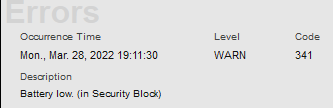

Frage zum Sony 515:
Wir haben seit heute die Meldung "Battery almost flat. (in Security Block)".
Der Techniker kommt zur routinemäßigen Wartung in 14 Tagen.
Kann der Fehler ein Problem werden? Bei normalen Ausschalten oder nur, wenn er vom Netz getrennt wird?
Dürfte nicht, es sind zwei verbaut, und sobald eine unter die Schwellspannung kommt, kommt die Meldung.
Auch in den R320 sind jeweils 2 verbaut.
Beim 515er werden diese noch mittels Goldcap gepuffert. Oft erlischt die Meldung auch wieder nach eingen Stunden Laufzeit, anscheinend fließt im Einzustand ein klitzekleiner Strom in Richtung Lithiumzelle, sodaß die wieder ein wenig hochgezogen wird.
Dennoch ist der Wechsel angesagt. Die Batterien sind im 515er, bei der Wartung mit Putzen des optischen Blockes kommt man da problemos dran.
Im Server im Lüftereinschub bei der Version mit 4 Lüftern ist auch noch je eine, ansosten bei dem mit einem Lüfter im Server selber auf eine Board.
Es gibt also: 2 Stück 2450 auf dem CPU450 Board, 2 Stück 2450 auf dem SSP PC Board, je eine 2450 im Lüftereinschub des Servers oder im Server und eine 2032 auf dem SY-401 Board.
Soweit die Infos aus dem Wartungsmanual.
Sollte der Techniker kennen und wechseln.
VERMUTEN würde ich, dass das bis zum Technikerbesuch noch okay ist. Wissen tu ich es nicht... Die Sonys messen die Spannungen tatsächlich, und man darf annehmen, dass die Warnung konservativ ist. So konservativ wie die Bestückung des Server-RAID mit 7 Platten, damit ein Technikerbesuch zum Wechsel auch mal was länger dauern kann.
Unter normalen Umständen wäre ich da wenig besorgt - aber da Sony sich ja aus dem Geschäft zurück gezogen hat, wäre ich mir gegenwärtig nicht mehr sicher, ob und wie schnell die einen Projektor wiederherstellen können. Die deutschen Integratoren können das jedenfalls nicht selbst.
Laut Fehlerliste sollte eigentlich vor dem 'Error' 'Battery almost flat' erst die Warnung 'Battery low' kommen. Meiner Interpretation nach ist eure Meldung also schon die zweite Warnstufe. Bin mir aber nicht sicher, ob das wirklich die kritische IMB Zelle ist - das ist glaube ich das System/CPU-450 board. Weiss aber auch nicht, ob dessen Wiederherstellung simpler ist. Angeblich ist in neueren Software Versionen eine der Backup-Zellen eh überflüssig geworden, das ist aber wohl das SY-401 Board.
Bei uns sind übrigens auch noch die ersten Zellen drin. Ersatz liegt aber schon daneben. Bisher haben wir aber noch keine Warnung gesehen, schaue regelmäßig danach. Empfohlenes Austauschintervall sind 5 Jahre - wir spielen da offensichtlich auch was mit dem Feuer. Aber alle essentiellen Zellen sind im Sony doppelt vorhanden, und für jede gibt es Warnungen.
Langer Rede kurzer Sinn - ich würde es zumindest mal ins Auge fassen, den Technikerbesuch was vor zu ziehen. Alternative ist, den Projektor im StandBy durchlaufen zu lassen. Darf ich annehmen, dass euer System so etwa 8-9 Jahre alt ist?

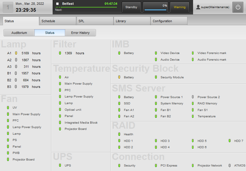

Gestern war's dann fällig - beim Blick auf die Status-Seite unseres Sony 515 war der Indikator für die SSP/Mediablock Batterie orange, also die erste Warnstufe (es gibt noch ne zweite).
Da ich schon längere Zeit Ersatzbatterien vorrätig hatte, habe ich die dann noch gleich nach der Abendvorstellung gewechselt. Das ist tatsächlich der erste Zellenwechsel nach der Installation des Projektors im März 2013. Der Projektor hat ein Produktionsdatum November 2012, die Batterien haben also tatsächlich fast 10 Jahre gehalten, obwohl unsere Installation im Grunde typisch nur einmal täglich für etwa 3h läuft und ansonsten komplett stromlos ist. Im Unterschied zu vielen anderen DCI Geräten hat Sony hier offenbar ein sehr gutes Elektronikdesign umgesetzt. Tatsächlich hatten die beiden Zellen sogar noch etwas über 3 Volt (beide ziemlich identisch so bei 3.02 Volt), bei DCI Geräten anderer Hersteller liegt man da wesentlich früher schon deutlich niedriger, eher so bei 2.6-2.7 Volt. Ich vermute, dass die Elektronik/Software der Sonys intern so eine Warnschwelle bei etwa 3 Volt hat.
Einige werden sagen, das sei fahrlässig, die Batterien so lange nicht zu wechseln, aber so wie die Sonys das dokumentiert handhaben, sah ich da kein Risiko, alle kritischen Zellen sind redundant, also zweimal vorhanden, und die Batteriespannung wird wirklich gemessen und nicht nur geschätzt. Darüberhinaus kontrolliere ich den Systemstatus routinemäßig jede Woche mehrfach und kriege solche Warnungen früh genug mit. Tatsächlich hatte ich schon vor 5 Jahren mal rein vorsorglich Ersatzzellen besorgt, die aber dann erstmal liegen lassen, weil ich wissen wollte, was da wirklich geht. Eingebaut hatte ich jetzt aber natürlich brandneue Zellen mit aufgedrucktem Ablaufdatum 2030.
Man kann sich sicher nicht drauf verlassen, dass die Zellen in jedem Sony so lange halten, und ich würde mein Vorgehen auch wirklich niemandem empfehlen (wozu auch, die Zellen kosten nur ein paar Euro). Also lieber bei einer Routinewartung so alle 5-6 Jahre mit tauschen lassen, wenn der Projektor eh schon auf ist. Sony selbst empfiehlt in den Wartungsunterlagen den Zellentausch alle 5 Jahre.
Kompliziert ist das nicht, an den Mediablock für den Zellentausch ran zu kommen, aber es müssen schon etliche Schrauben gelöst und verschiedene Abdeckungen entfernt werden, an die man bei der normalen Reinigungswartung nicht ran muss. Netterweise sind alle beteiligten Schrauben aber identisch.

Die beiden CR2450 Zellen auf der CPU-450 Platine, dem SecurityBlock (das dürfte das Projektorzertifikat sein, vergleichbar mit dem ICP-Zertifikat bei den DLPs) waren übrigens viel weiter runter als die beiden auf dem MediaBlock, die lagen bei etwa 2.64 Volt und hatten den Austausch wohl definitiv nötig.
Die zwei im oben erwähnten MediaBlock/IMB hätten bei über 3 Volt sicher noch viele Jahre durchgehalten. Ebenso die Uhrenbatterie (CR2032) auf dem SY-401 board, an die aber erstens sehr einfach ranzukommen ist, und die wohl auch seit Softwareversion 1.20.0 ohnehin überhaupt nicht mehr gebraucht wird.
Carsten, vermutlich ist der Securityblock nur die Überwachung der Marriage, das Zertifikat sitzt m.W. im Mediablock, und da halten die Batterien trotz Uhrbetriebes auch im LMT 300 sehr lange.
Ich hatte schon Securityblockbatterien mit unter 1V, eine war auf 0,5V, die andere auf 1,5V, lief aber noch.
Beim Mediablock wäre ich da vorsichtiger mit der Spannungsunterschreitung.
