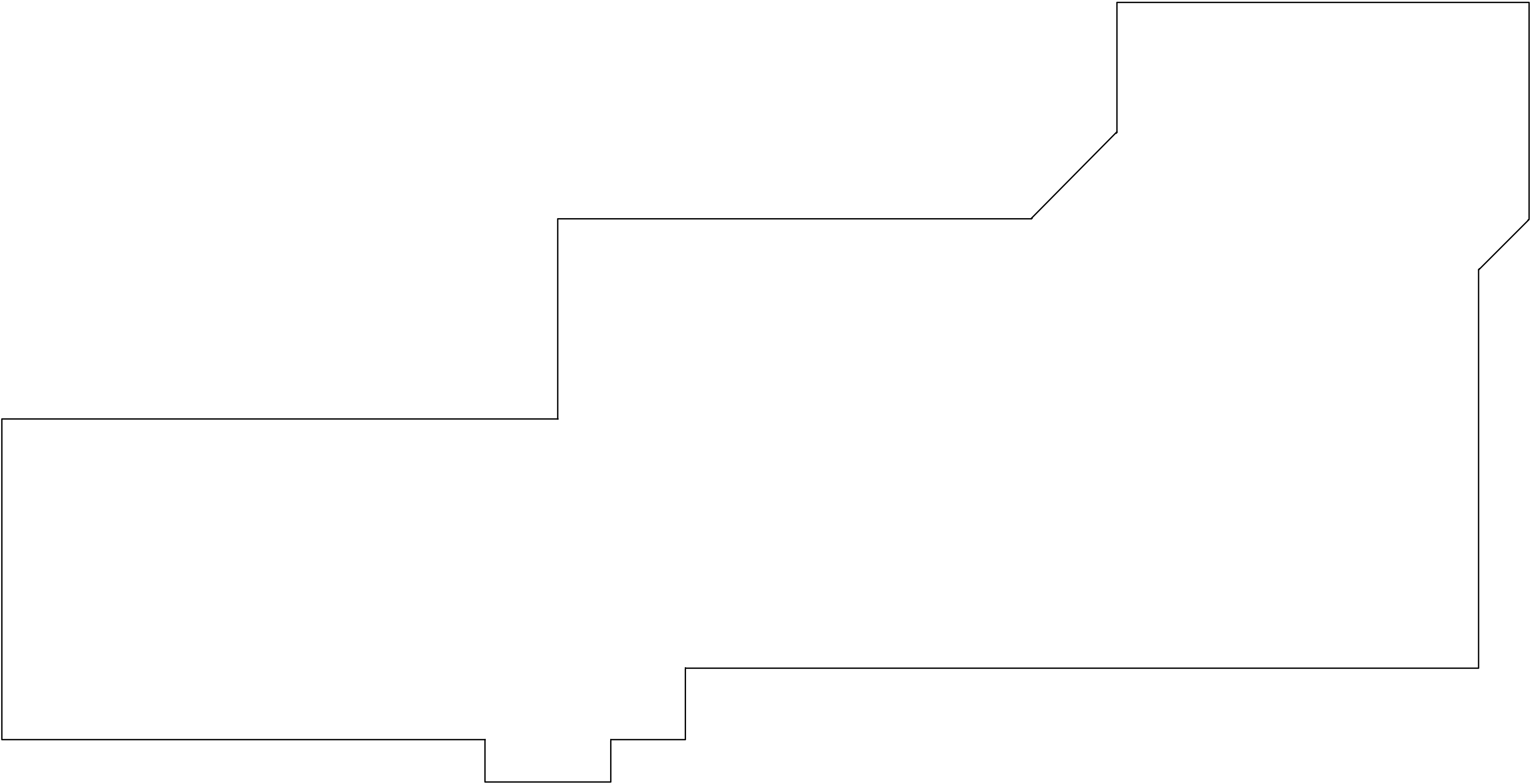

Hier ist der Lampenfilter, der ist als PNG korrekt bemaßt. Hat knapp über A4 Länge - man kann den trotzdem maßstabgetreu auf eine A4-Seite ausdrucken, muss dann je nach Druck- oder Grafikprogramm das schmale Stück links einfach im Druck etwas abschneiden und beim Zuschnitt wieder z.B. um einen Zentimeter verlängern. Ist nicht sonderlich kritisch diese Stelle, darf ruhig etwas überlappen.
Ich hatte dieses Problem nicht, weil wir nen A3 Drucker haben. Man benötigt zwei dieser Lampenfilter, sind rechts und links identisch. Wie gesagt, an dieser Stelle keine höherwertigen Feinfilter verwenden, die filtern nur die Luft über die Lampen, G4, F5, Filtermatten für Ablufthauben etc. reichen.
