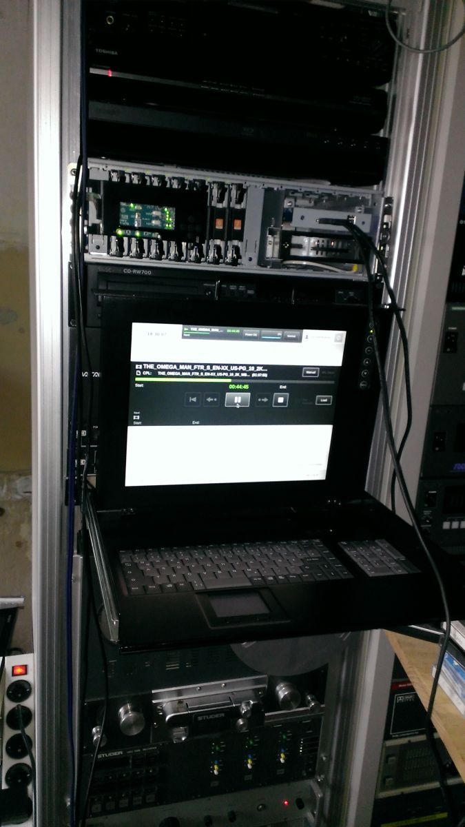

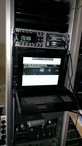

Weiß nicht, ob sich das lohnt? Nur, 19 Zoll Platz gibt es bei dieser Lösung nicht. Server und USV halt ins Equipment Rack, und gut. Ist eh netter, in Augenhöhe, kein Krabbeln am Fußboden. Und dann nen Konsolenmonitor mit Mouse und Tastatur dazu. Viel bessere Bedienbarkeit, als mit den Wurstfingern.

ist das unter der Tastaturschublade eine Revox B77 "Schnürsenkel"-Bandmaschine? Wäre ja irre: Musik von Schnürsenkel-"Satt" statt mp3-"Hack" (Klangbild) , aber Bild 4k 515...(auch "satt"!), fast gutes(!) 35mm (entsprechende Kopie und Maschine vorausgesetzt).

nee, ne A810, wurde mal Sesamstraße mit aufgezeichnet. Kann man Vormusik vom NDR Tanzorchester mit spielen Schöne 60er Jahre Stereoaufnahmen. Ist aber einfacher dafür den DAT zu nehmen.
Mal eine Skizze für ein 19" Untergestell für den 515er. Höhe ist variabel, muß an die wirklich nötige Fensterhöhe angepasst werden, Rackschienen sind von Adam Hall 61535 und sind nicht eingezeichnet. Alle Räume zwischen den Beinen sind dafür in der Breite bemessen. Beine müssen rundum geschweißt werden, auch oben außen, ansonsten wackelt es ohne 19" Einbauten. Material Stahlvierkantrohr 50x50x2 und 30x30x2.
