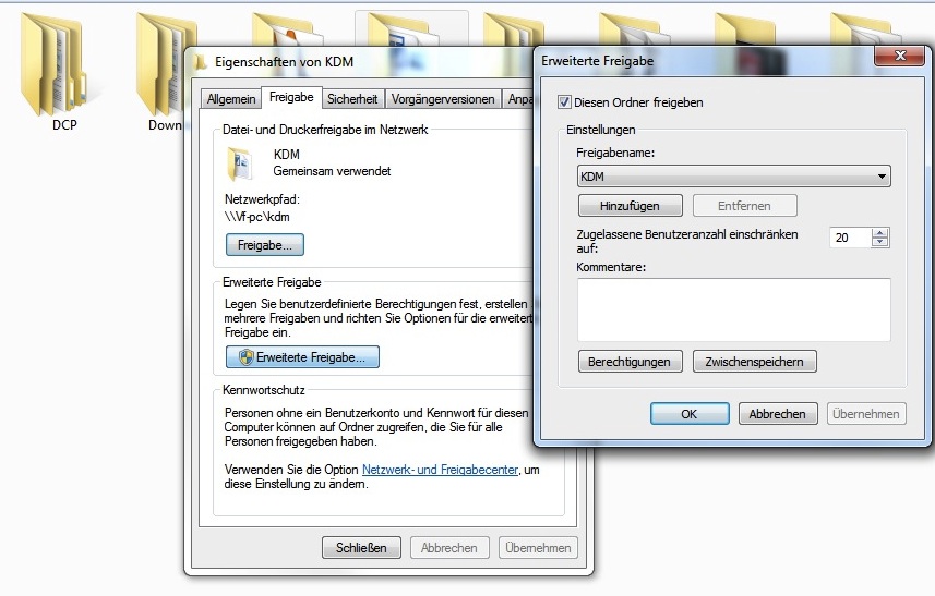

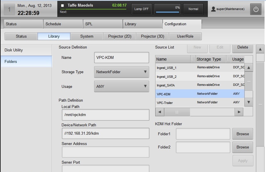

Naja, aber KDMs sind fast immer geZIPped und müssen ohnehin an einem PC entpackt werden. Und prüfen muss man den Ingest ohnehin. Also welchen Vorteil hat der Hotfolder unter normalen Umständen schon, wenn man ohnehin entweder vom PC oder vom Server aus nochmal ran muss? Dann lieber gezielt manuell genau die KDM einspielen, die man einspielen will. Sonst steht man da auch öfters wie vorm Toaster und überlegt 'warte ich jetzt noch ein paar Sekunden bis er von alleine ingested, oder mach ichs grade eben doch manuell...
Hier übrigens die Screenshots für die Ordnerfreigabe:
Man muss sich noch entscheiden, ob man die Freigabe durch Nutzer und Passwort sichert oder nicht. Am besten fängt man erstmal ohne an, um das überhaupt mal ans laufen zu kriegen, und dann setzt man es später so wie man wil. Unter 'Server Port' sind ja noch die Eingabefelder für Benutzer und Kennwort. Wie gesagt, unter WIN7 war es etwas hakliger als unter XP, da musste Windows-seitig noch ein bißchen an den Freigaben gebastelt werden. Ausserdem nicht zu ungeduldig sein, manchmal dauert es am Sony beim ersten Mal etwas, bis die Ordner unter dem Freigabeordner auftauchen, eventuell nochmal zurück und nochmal rein.

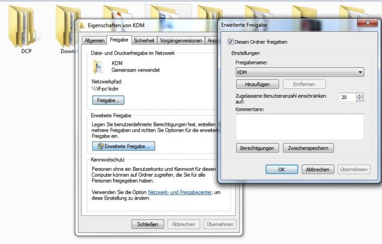

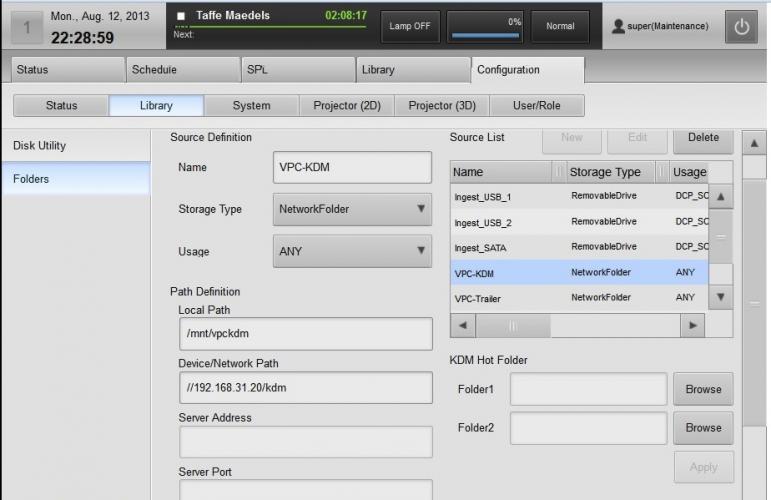

Danke! Ich probiere das in den kommenden Tagen mal aus. ;)
