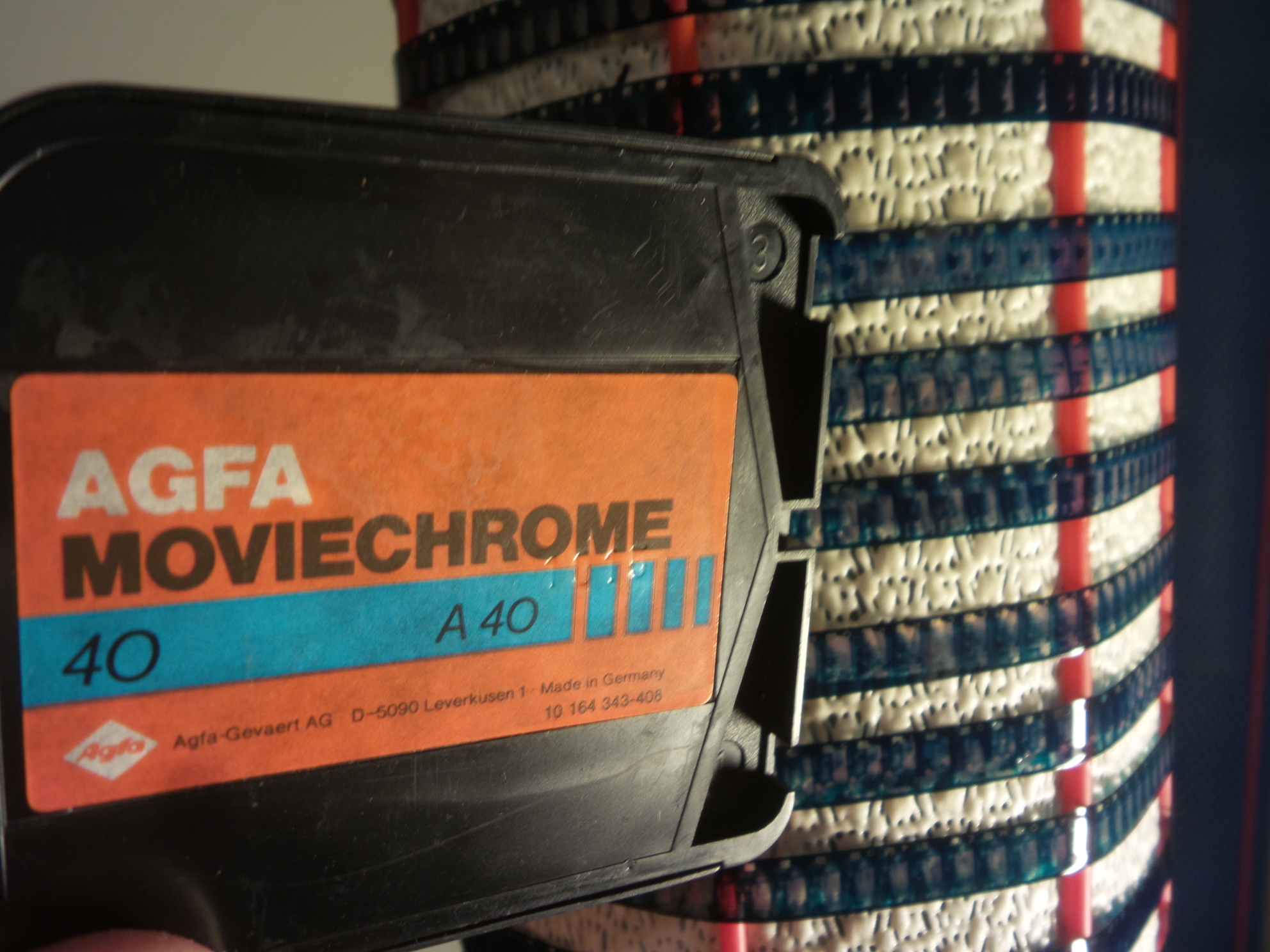

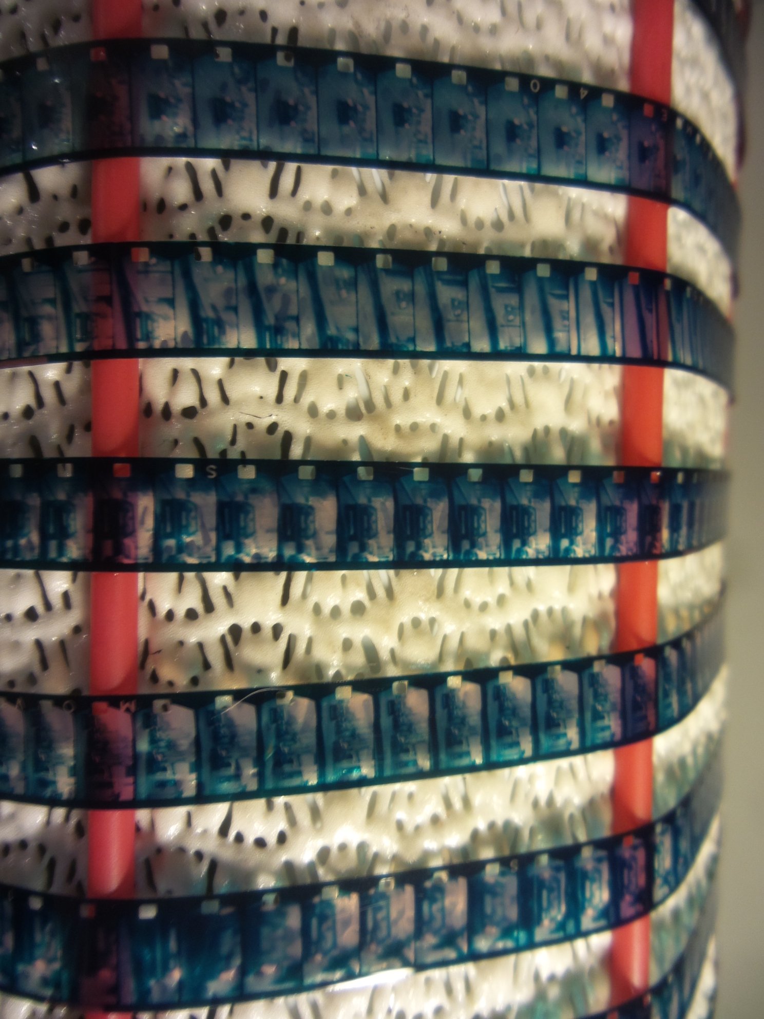

So, heute Abend mal wieder erfolgreich gewesen.
Einen Moviechrome entwickelt, der vor über 30 Jahren belichtet wurde.
Erstaunlich sattes, deutliches Bild ( ich habe mit nur ganz zarten Restbildern gerechnet ), wenn auch ziemlich blau-grün.
Andere sehr dominierende Farben (oranger Sonnenuntergang, Lagerfeuer, rote Lichter) sind aber da.
E6, alle Bäder 30Grad abfallend, 11-12 Minuten.
Remjet habe ich am Schluss entfernt, ging erst mechanisch mit dem Schwammlappen ab (das aber relativ leicht - wie so ein öliger Film)
