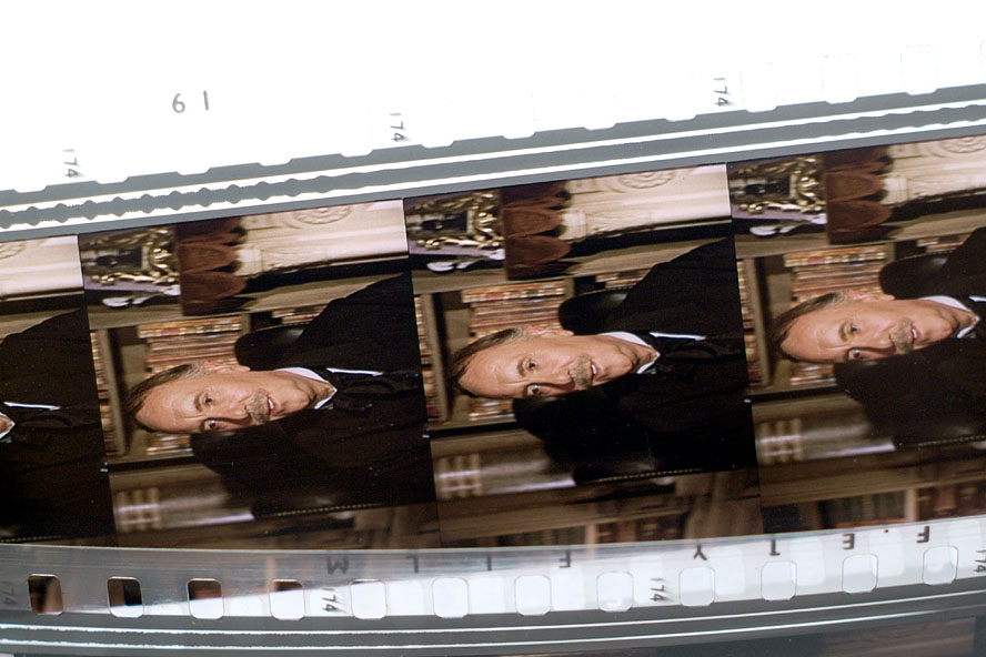

d) Die gesuchten Kennzeichnungen auf dem Perfosteg (ich nenne sie jetzt mal "Signaturen") waren aber auf dem "Blankfilm"-Material enthalten, das von Eastman in Großbritannien hergestellt wurde. Anbei ein Beispiel (mit der Signatur "174"). Der Punkt hinter dem "F" von SAFETY ist die Eastman-Kennzeichnung für die Rohfilmherstellung in England. Das Spannende ist aber dies: Alle Akte der fraglichen Kopie sind zwar auf englischem Blankfilm gezogen, aber sie haben nicht alle die Signatur auf dem Perfosteg!

Das ist der erreichte Punkt. Weiter geht es derzeit nicht. Zur Frage, ob es sich um sichere Erkenntnisse handelt: nein. Es sind Arbeitshypothesen, die man weiter wird überprüfen müssen. Die Zahl der gesehenen Scans bzw. Kopienausschnitte war viel zu klein für eine verlässliche Beurteilung. Und die Frage, ob man signiertes englisches Material eventuell doch anhand der Signatur datieren kann, ist weiter offen.

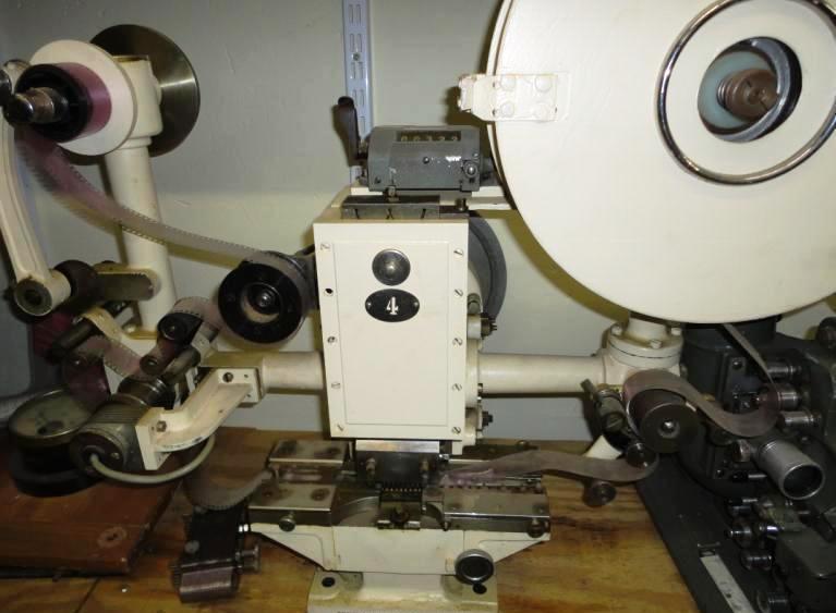

Technicolor hatte eigene Perforiermaschinen. Man wollte alles Material möglichst im letzten Moment vor dem Gebrauch perforieren. Das Farbfilmunternehmen Technicolor wurde ja 1915 angefangen. Der Film jener Zeit war schrumpfendes Nitratmaterial, Schrumpfung von etwa 3 Promille anläßlich Entwicklung. Für das Dreistreifenverfahren von 1932 gab es immer noch nur Nitrofilm. Für genaue Deckung der Teilbilder ist es wesentlich, daß die entsprechenden Streifen gleich frische Perforation haben.
Ich kann es nicht beweisen, aber ich bin mir recht sicher, daß Eastman alle Materialien an Technicolor unperforiert lieferte. Ich bin im Besitze einer Bell-&-Howell-Perforiermaschine von Technicolor France, vermutlich aus dem Jahre 1944.
Marken, wie S114, stammen von den Perforierapparaten.

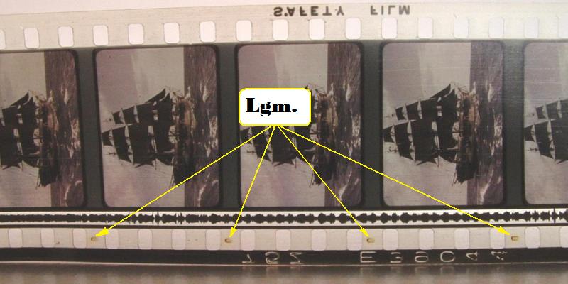

Auch Lochgruppenmarken, wie hier bezeichnet, werden beim Perforieren aufgestempelt.
Diese auf dem Filmträger angebrachten Tintenstriche sind auf dem Rohfilm zu sehen. Sie ermöglichen es, jeweils eine Lochgruppe (vier Lochpaare oder acht Löcher, die einem Bilde entsprechen) den Positionierorganen z. B. einer Kamera gegenüberzusetzen. Der statistisch mittlere Fehler im Lochabstand ist nämlich um den Faktor 1,6 größer unter den Gruppen als innerhalb einer Gruppe. Es werden jeweils acht Löcher miteinander gestanzt, Stempel und Matrize bestehen je aus einem Stück. Das Übertragen der Bilder von den Kamera-Originalen auf die Farbstreifen erfolgte mit Präzisionskopieranlagen.

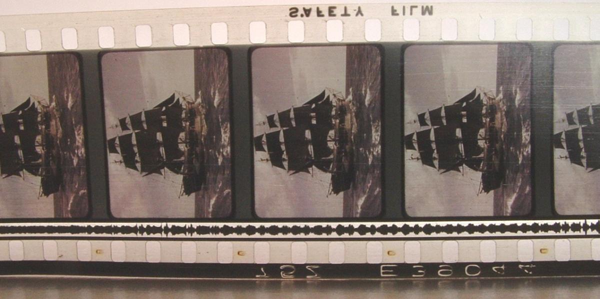

752 E39044 ist eine „Fußnummer“ oder „Randnummer“. Diese Nummern wurden/werden auch von der Perforierapparatur aufgestempelt, sind also dunkel auf dem Rohfilm. Beim Kopieren halten sie Licht zurück, erscheinen ergo hell auf dem Positiv. Ob sie vom Bild- oder vom Tonnegativ stammen, könnte man noch herausfinden. Eastman-Kodak hat die vor der Entwicklung sichtbaren Lgm. in den 1990ern aufgegeben, zuerst bei den Farben-, dann bei den Schwarzweißfilmen.
Danke!! Mir ist zum ersten Male klargeworden, dass die "SAFETY"-Randbeschriftung und die Lochgruppenmarken (bzw. die nummerierten Marken auf den Perfostegen) zu ganz unterschiedlichen Zeitpunkten (und in verschiedenen Häusern) aufbelichtet (oder aufgestempelt) worden sein könnten. Das würde interessanterweise heißen, dass die "S 114" entgegen meiner früheren Vermutung jedenfalls nicht die Gußnummer beinhaltet, vielleicht dafür die Nummer der Perforiermaschine, eher aber wohl (angesichts der hohen Bandbreite der aufzufindenden Nummern - zwischen dreistellig mit "S", dreistellig ohne "S" und vierstellig) noch etwas ganz anderes. Dokumentiert (wenn überhaupt) in Archiven, zu denen wir keinen Zugang (mehr) haben. Aber fündig würde man dann wohl doch eher bei Technicolor als bei Eastman Kodak ...
... Ich bin im Besitze einer Bell-&-Howell-Perforiermaschine von Technicolor France, vermutlich aus dem Jahre 1944....
Ich stelle mir darunter ein Monstrum vor, mit mindestens einer halben Tonne "Lebendgewicht". Liege ich da falsch? Möglicherweise waren die Perforiermaschinen 1944 zierlicher konstruiert ...
